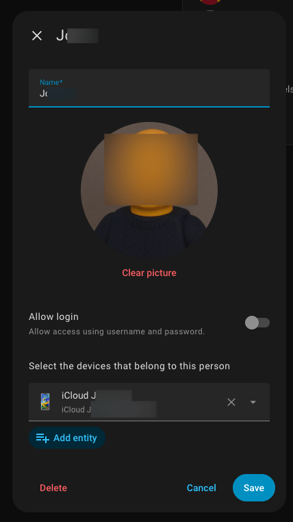

De afgelopen tijd ben ik bezig geweest om de info uit de HA companion app te halen en dat leek goed te werken, maar alleen als je lid bent van de beheerders-groep lijkt het. Alleen bij beheerders kun je een apparaat koppelen en dat lijkt een voorwaarde te zijn om het te laten functioneren en mijn pubers geef ik echt geen admin-rechten op HA.
Dat is echt niet waar. Je kunt gewoon bij personen kiezen welke apparaten gebruikt worden om de locatie bij te houden. Daar hebben ze niet eens een inlogaccount voor nodig:
Afbeeldingslocatie: https://tweakers.net/i/5gkScgkAMMKMNw9iXdSbrh0vYSY=/fit-in/4000x4000/filters:no_upscale():strip_exif()/f/image/Lj7PUoUv7KScHomz9RqyXxiC.png?f=user_large
Maar het nadeel van de HA Companion is dat deze ook niet meer lekker werkt met iOS, want Apple doet tegenwoordig heel willekeurig een melding 'hé deze app heeft nog locatietoegang, weet je zeker dat je dat wel wil?', en als er dan iemand per ongeluk up nee drukt dan heb je pech. Je kunt die melding niet forceren, dus dan ben je heel vaak opnieuw toegang aan het geven. Dan moet je het dus hebben van het instellen van WiFi netwerken als thuislocatie, en dat moet je per apparaat/app opnieuw instellen (dus ook als iemand een nieuwe telefoon heeft weer opnieuw).
Ik heb dat opgelost door de iCloud3 integratie te gebruiken. Die kan ook alle mensen die hun locatie met jou delen bijhouden en werkt vele malen stabieler dan de gewone iCloud integratie.
Misschien voor jou ook een optie?

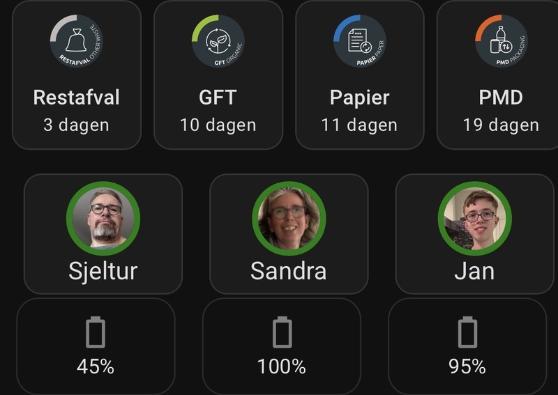

  • Hen3s
  • Laatst online: 21:53
Ik ben hier ook veel mee aan het experimenteren geweest, eerst Companion, werkte niet, toen ook icloud3, werkte een klein poosje en plots niet meer.
En na veel gesprekken met ChatGPT; Nabu Casa genomen. En toen bleek companion PERFECT te werken.
Drie iPhones die doorgeven waar iedereen zit;
- groene kring is thuis
- rode kring is school
- oranje kring is op het werk
- grijs is niet thuis (maar ook niet op school of werk)

Voor iPhones gebuik ik vanuit HACS de "iPhone Device Tracker" integratie. Werkt prima in mijn geval met 5 iPhones in huis.

Wat bij mij echt al jaren betrouwbaar werkt, is aanwezigheid bepalen mbv de UniFi integration. Maar dan moet je dus wel een UniFi netwerk hebben. Werkt echt prima op zowel iPhones als andere telefoons.
Daarbij gebruik ik ook een wat uitgebreidere status aanduiding per persoon (‘just arrived’, ‘just left’) ipv alleen maar thuis of niet thuis. Zie https://my.home-assistant...173d2ce2e44fc6a0cb0af3599
