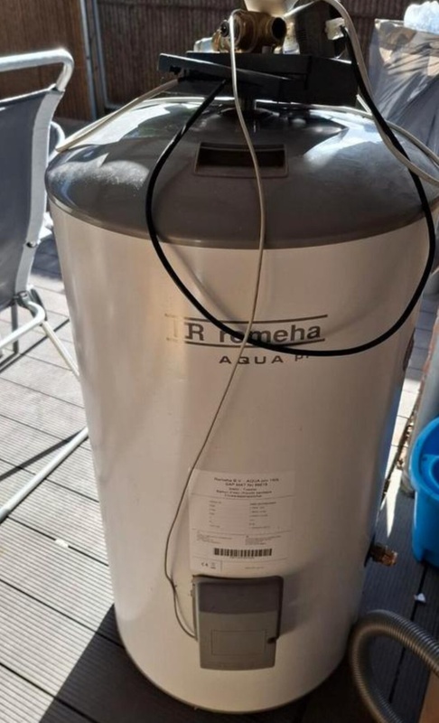

In het kader van een volgende stap om meer van het gas af te gaan, wil ik een deel van ons warm water via de reeds bestaande R32 LG monoblock warmtepomp voorzien.
Hiervoor heb ik een gebruikte, indirect CV-gestookte boiler aangeschaft. Specifiek een Remeha Aqua Pro 150 liter.
Ik kon geen informatie vinden over het hergebruik van dit type boilervat in combinatie met een warmtepomp. Met dit topic wil ik graag mijn ervaring delen en tegelijk om advies vragen om bepaalde uitdagingen op te lossen.

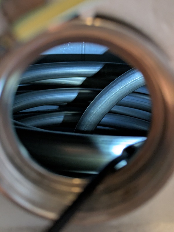

Een risico is dat het gebruikte vat vervuild is met mineralen uit het water. In Brabant worden ze soms ook voor andere doeleinden gebruikt. :) Met een endoscoopcamera heb ik het vat bekeken en het lijkt erg schoon. Het vat was schijnbaar 3-4 jaar oud. Mogelijk weinig gebruikt?

Ik dacht: laten we het proberen.
De reden dat de spiraal zo klein is, is doordat de CV aanvoer veel warmer is (60-70+ graden) en een klein spiraal dan blijkbaar afdoende is.

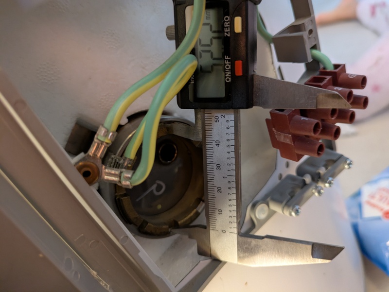

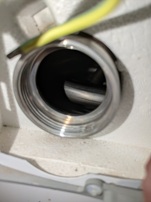

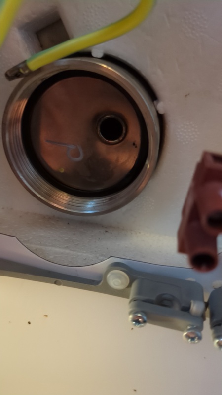

Elektrisch verwarmingselement
Het standaard element kost rond de 180 euro en heeft een vermogen van 2,7 kW. Er zit ook een dompelbuis in het standaard element verwerkt. De opbouw is ook wat anders dan wat ik heb gezien. Er zit een pakking om het afsluitgedeelte. Er is dan een borgring die het op zijn plaats houdt. Ik denk een element nodig te hebben voor de anti-legionella runs.

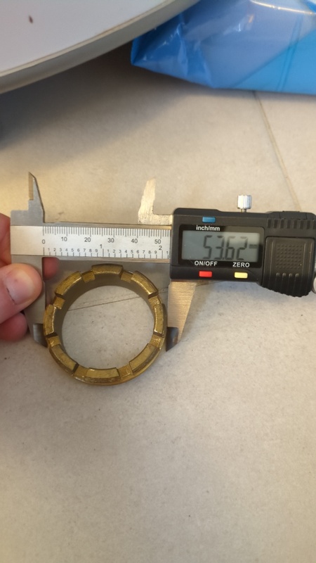

In de documentatie wordt geen maat genoemd voor het verwarmingselement. De buitenmaat van de borgring lijkt overeen te komen met 1 3/4 inch. Mogelijk kan ik dan een ander, standaard type elektrisch rvs element plaatsen? Heeft iemand hier ervaring mee of tips?

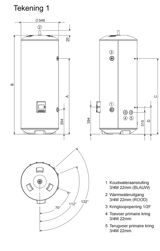

Dedicated dompelbuis
Er zit op ongeveer driekwart hoogte een recirculatie-aansluiting voor het warm water. De aansluiting is 1/2F. Mijn plan is om hierin een dompelbuis te plaatsen voor een temperatuursensor.

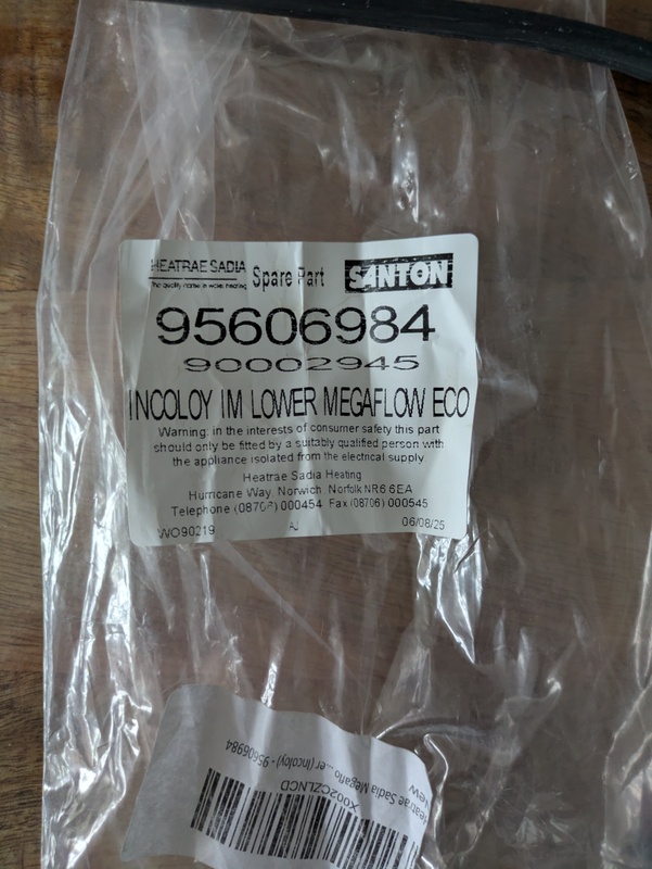

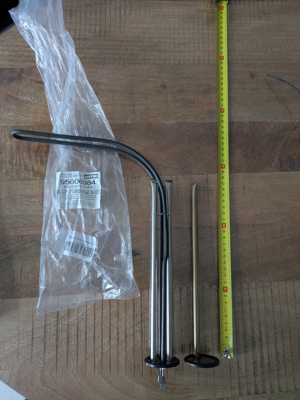

Inmiddels heb ik uitgevonden dat het type warmte element in andere zuster merken wordt gebruikt.
Het moederbedrijf is BDR Thermea Group. In Engeland voeren ze de merken Baxi en Heatrae Sadia. Als je vervolgens op "Heatrae Sadia Lower Immersion Heater" zoekt krijg je vrijwel dezelfde element. Echter is deze vele malen goedkoper. Waarschijnlijk wordt dit hem.
De maatvoering en type opbouw van het electrisch element lijkt meer gebruikelijk te zijn in de UK.
Product type Remeha: 95860622
Product type Heatrae Sadia: 95606984

Inmiddels is het warmte element besteld. Hierbij wil ik ook een "rod thermometer" (of staafthermometer) gaan gebruiken als extra beveiliging. Hiermee bepaal ik dan een maximaal te behalen temperatuur en er zit ook meestal een thermische zekering in verwerkt. Als ik het element in handen heb, ga ik bepalen wat hierbij een goede match is.

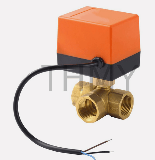

Inmiddels heb ik een aantal zaken binnengekregen.Toch voor een andere driewegklep gegaan. Het is een type met een kogelkraan afsluiting waarbij de openingen zeker geen beperking van de flow gaan opleveren. Het is een 1-1/4 inch model. Misschien was een 1 inch model ook voldoende geweest.

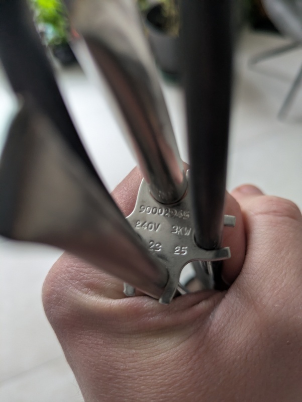

Het is van het type 3-draads en T-type. Achteraf was de 2-draads variant misschien beter geweest. Doordat ik met een relais ga werken, kan ik beide schakeldraden juist aansturen.
https://s.click.aliexpress.com/e/_EwHoHWu
Afbeeldingslocatie: https://tweakers.net/i/wfEUHjMTnt9_fuRv81CdWbbyUc4=/232x232/filters:strip_icc():strip_exif()/f/image/pG1JUelM5ExcbXW5cLBWzWzW.jpg?f=fotoalbum_tileAfbeeldingslocatie: https://tweakers.net/i/3AObw9-EJnc_upHc4g4IMo9P8YE=/232x232/filters:strip_icc():strip_exif()/f/image/Ym1cBtdKZTgt0mTLjcLn4BKV.jpg?f=fotoalbum_tile

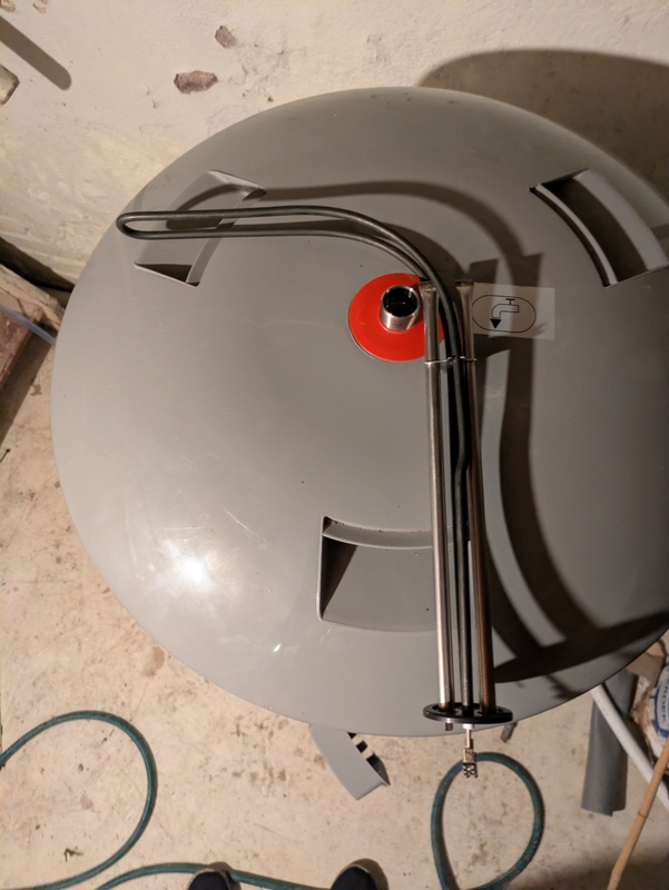

Het element is met wat moeite te plaatsen. De truc is om het element ondersteboven erin te doen en dan 180 graden in het vat te bewegen. Iets schuin bewegen helpt ook. Zo krijg je het gebogen deel tussen de spiraal. De gegevens op het element geven aan dat het een 3Kw model is, terwijl bij het originele Remeha onderdeel 2.7kW wordt aangegeven in de specs online.

Met een "rod thermometer" houd je nog een geïntegreerde dompelbuis over voor een temperatuursensor onderin het vat.

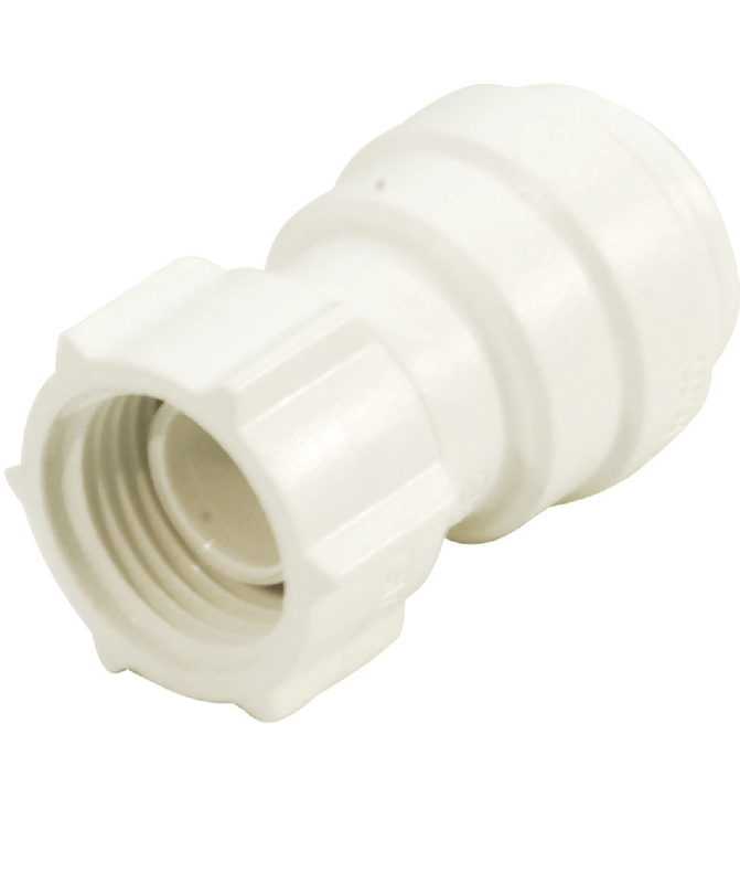

Over de aansluitingen op het RVS-vat vind ik tegenstrijdige berichten over de noodzaak van een diëlektrische koppeling. Hierbij is er zelfs aanslag rond de koppeling te zien bij de metalen varianten in andere topics. Mijn idee is om hiervoor kunststof koppelingen te gebruiken. Het is een steeksysteem waarbij 22m koper aan de andere kant gebruikt kan worden. Deze zijn zowel geschikt voor drinkwater- als verwarmingssystemen. Tevens zijn ze erg voordelig bij Toolstation. Alleen lijken ze uit het assortiment te gaan..

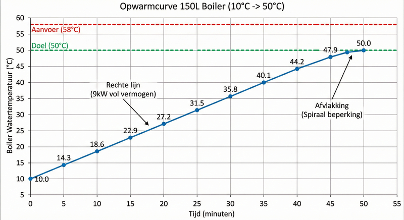

Als ik het goed begrijp, zijn het vooral de laatste graden die veel langer duren om het vat op te warmen. Ook heb ik inmiddels begrepen dat een grote dT tussen de spiraal en het water ervoor zorgt dat de spiraal meer warmte overdraagt. De beperkingen van de spiraal worden pas bij de laatste graden merkbaar.
Afbeeldingslocatie: https://tweakers.net/i/D_61sL425Mfpe4DscxF4CRUZJyQ=/800x/filters:strip_exif()/f/image/6bn57ZhZXMQwLCStdMM4IYfv.png?f=fotoalbum_large
De spiraal kan maximaal 9 kW overdragen zolang het temperatuurverschil tussen de aanvoer (58C) en het water in de boilervat groter is dan 15 graden. Als de SWW temperatuur 43 bereikt wordt de spiraal een beperking bij een invoer van 9kW.
Mijn idee om een waterpomp te gebruiken om het SWW in beweging te brengen, heeft juist een negatieve invloed omdat het koude water onderin het vat gaat mengen met het warmere water bovenin. Dit zorgt voor een kleinere dT en hierdoor voor minder warmteoverdracht.
