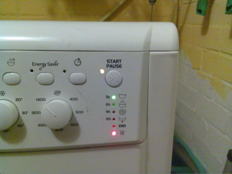

Het lampje bij 'water' icoontje en 3H gaan knipperen en machine gaat piepen na ca 3 minuten dat ik 'm aan zet.

Het 3H lampje gaat knipperen en start/pauze knopje ook, iedere keer na on/off zetten en resetten,
OOK nadat ik volgens de handleiding wel/niet de uitsteloptie heb uitgeschakeld.
Dan nog gaat deze weer knipperen en de start/pauze knop ook en gaat hij weer piepen.

De 2 lampjes rechtsboven gaan knipperern na 3 min. hij aan staat/ingeschakeld is/iets moet gaan doen.

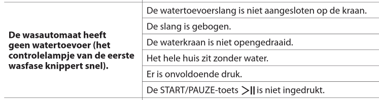

En het is niet toevallig gewoon die onderste optie van de mogelijke oplossingen? ;)
Anders vrees ik, aangezien jij nogal zeker bent van de andere opties, toch een elektronisch defect.

Wat bedoel je nou met 'die onderste optie'?
"De Start/Pauze-toets is niet ingedrukt."
