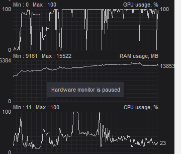

Zojuist een korte BF6 sessie gehad. Alle settings op Ultra en 1440p.
Het lijkt mij dat er niet heel veel overhead is op de processor, of zie ik dat verkeerd?

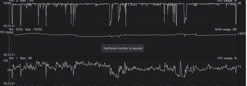

En de Anno Benchmark laten draaien voor een paar minuten. Hier is duidelijk te zien dat het geheugen en de GPU het zwaar hebben.

Nee hoor, dat is inderdaad de afweging. En zoals je ziet kan je processor inderdaad dus gewoon nog prima mee in de bovengenoemde games. Geheugen moet je inderdaad altijd precies hetzelfde bestellen als je al hebt ivm de cas latencies die precies gelijk moeten zijn.
Ik zou simpelweg alle 3 bestellen, sowieso eerst even een firmware update van het moederbord, en daarna even alles testen. Let erop dat je XMP/Expo (naamgeving wil in die oude AM4 bios nog weleens verschillen) aanzet zodat het geheugen ook op 3200 draait. Worst case scenario is dan dat je het ram terug moet sturen als je toch niet tevreden bent, maar ik waarschuw alvast verwacht van die complete AM5 upgrade geen/weinig fps ;)

  • DeNachtwacht
Ik bedoel inderdaad een bios update.
En nogmaals zie het filmpje dat ik hierboven linkte: YouTube: CPU/GPU Scaling: Ryzen 7 5800X3D (RTX 5090, 5080, RX 9070 & 9060 XT)
Je ziet daar dat een 5080 met de 9800X3D 110-140 FPS heeft, de 5800X3D 102-126. Kortom je krijgt wel iets erbij, maar het is heel marginaal en bovendien is dit dus gewoon ruim voldoende om lekker op 1440P te gamen, de 5800X3D kan deze workload simpelweg prima speelbaar aan. Je laat het zelf nota bene keurig in de grafiekjes zien; de CPU is niet het probleem ;)
