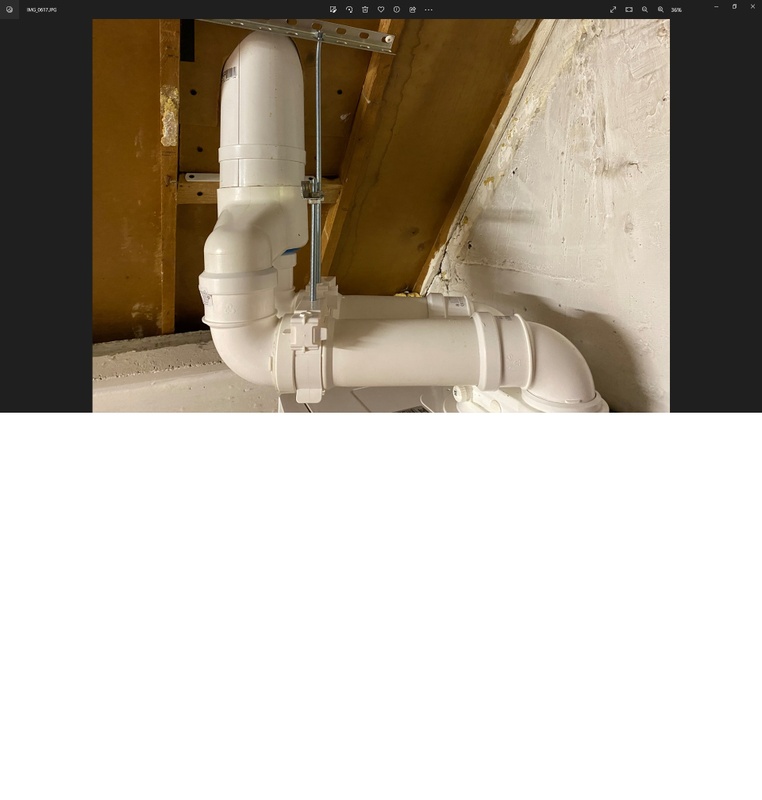

waarom is mijn gasafvoer afgekeurd , ik vind hem zelf perfect als niet gecertificeerd eigenaar .

ja hoor voor 210 euro hersteld hij het omdat de "stormbeugel" ontbreekt

@gbfransje Vgm zitte wel stormbeugel op in wit.

Je mist twee beugels op de bochtjes omhoog.
En zit de storm beugel wel vastgeschroefd?

Volgens mij moet die laatste bocht nog gebeugeld worden.

Omdat je:
1. Gemixte materialen hebt toegepast, in de originele foto zie je 2 verschillende type buis.
2. De beugel van de rookgasafvoer zit met de originele constructie niet vast en heeft dus nog bewegingsvrijheid. Naast het feit dat het schroeven in dakbeschot ook niet echt als vast beschouwd kan worden.
Dus ja de monteur heeft gelijk. Dit alles om te voorkomen dat bij storm etc de afvoer los komt te zitten en CO de woning betreed (met alle gevolgen van dien).

Jij hebt 1 beugel tegen verzakking, dat is onvoldoende. Beugels dienen steviger te zijn om een pijp goed te fixeren, zowel horizontaal als verticaal.
Ook heb je voor de lengte van die pijp niet voldoende beugels.
