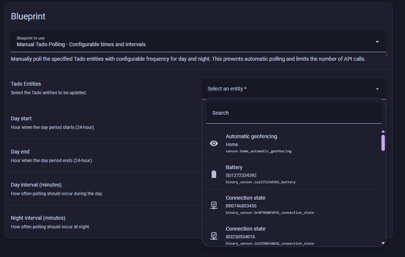

Bestand staat geplaatst via de file editor in /homeassistant/blueprints/automation/handmatige_tado_polling.yaml
Vervolgens instellingen en scenes > automatiseringen > blueprints > invulscherm > opslaan > automatisering aangemaakt

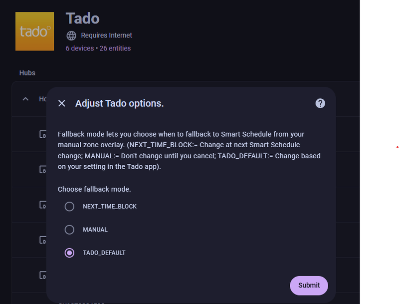

Vervolgens instellingen > apparaten en diensten > tado > tandwiel > automatisch pollen uitzetten
Ik heb nog een abo lopen tot volgende maand, dus nog even afwachten of dit voldoende is. Polling zie ik al wel netjes per ingestelde minuten lopen.

hmm dat zou handig zijn, heb je deze al ergens staan zodat we hem makkelijk kunnen importeren?
heel irritant nu die TADO integration, maar ga niet zomaar even alle knoppen in huis vervangen.
korte vraag de tado entities, zijn dat dan bijv. de sensors en binary.sensors.. de devices die je wil updates?

Is het gelukt? Welke entiteiten moet ik selecteren bij het aanmaken van de automatisering? Tado heeft veel entiteiten. Als ik op het tandwielpictogram klik, verschijnen deze 3 instellingen. Moet ik 'handmatig' kiezen? Bedankt.
