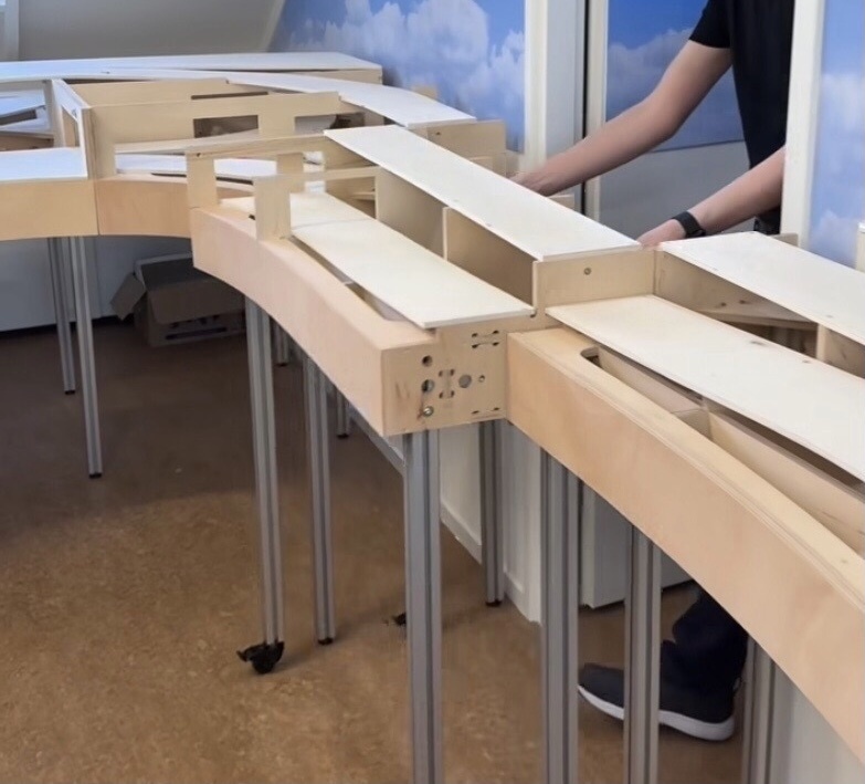

Als je toch de hele baan opnieuw moet opbouwen; misschien heb je iets aan een constructie zoals in dit filmpje. Je staat (of zit) in het midden en kunt overal bij. Je komt er doordat het deel bij de deur op zwenkwielen staat.
Dit komt van een site van een bedrijf dat gespecialiseerd is in onder o.a. modelbouw, mogelijk hebben zij aanvullend passend advies voor jullie.
https://www.instagram.com...igsh=MWZ6cndvajczOGZ1Yg==
Afbeeldingslocatie: https://tweakers.net/i/Nxb-ud0rERoMgXMcIfTW3YftxSc=/fit-in/4920x3264/filters:max_bytes(3145728):no_upscale():strip_icc():strip_exif()/f/image/u9wLfts58GorXt2VW2TWiVIB.jpg?f=user_large
[ Voor 22% gewijzigd door Toke_gt op 15-11-2025 17:35 ]
