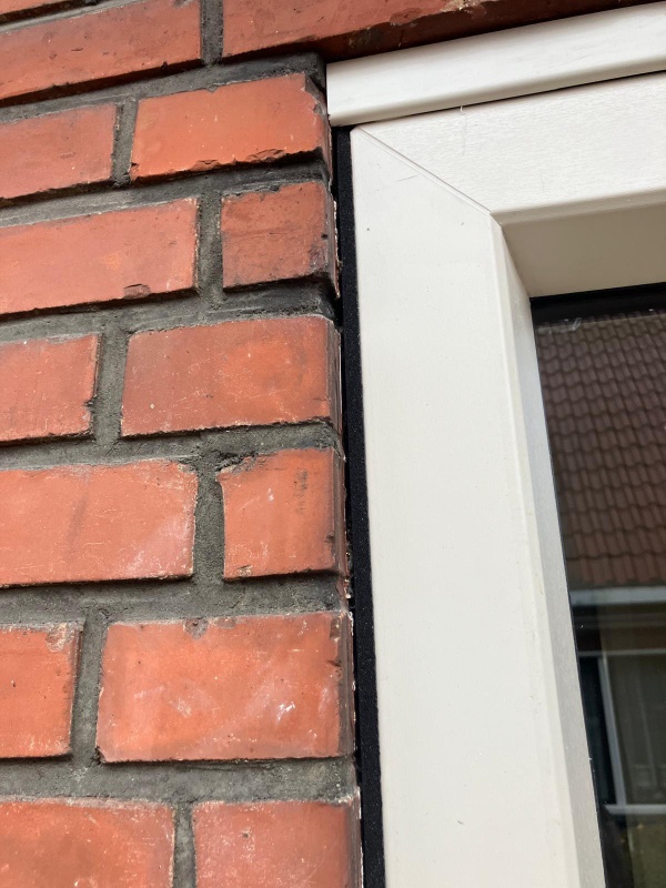

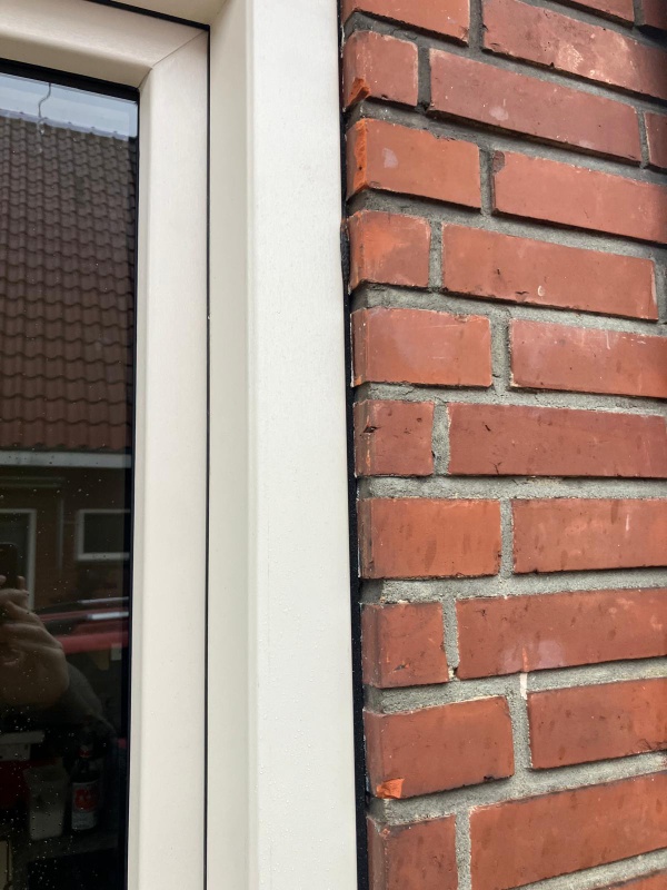

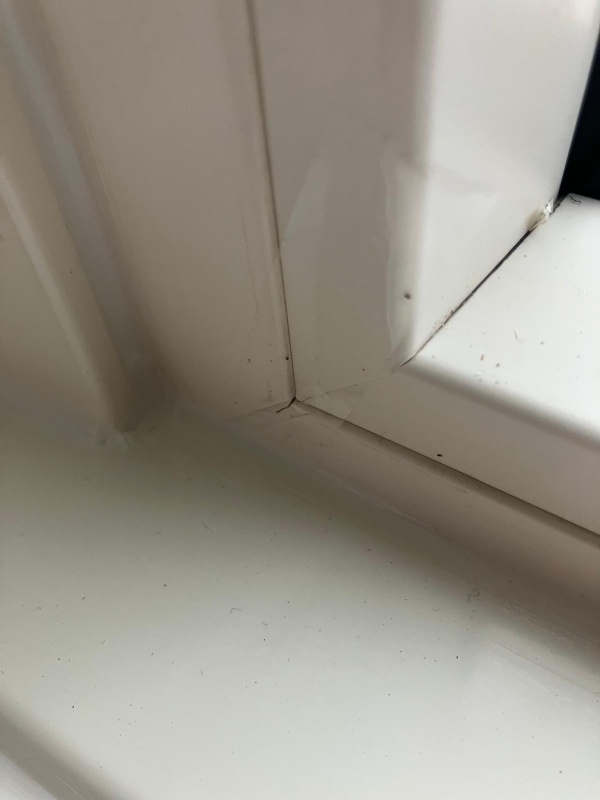

Nu maak ik mij redelijke zorgen over enkele aspecten van de installatie. Ik probeer het kort te houden met maar enkele foto's, echter er zijn wel meerdere issues. Tijdens de installatie ging het naar mijn idee best hardhandig, zelfs 1 kozijn was over de lasnaad helemaal gescheurd met 3mm dikke scheur aan de binnenkant daarvoor hebben ze diezelfde dag nog een nieuwe kozijnframe laten komen en geïnstalleerd. Installateurs hadden het over productie fout. Nu heb ik enkele ramen met haarscheurtjes in de hoeken, die willen ze nog ter plekke lassen. Foto ter illustratie van de een haarscheur die ik heb. het zijn meerdere haarscheuren waarbij er zelfs in 1 kozijn 3 hoeken van de 4 zo'n haarscheurtje heeft.Afbeeldingslocatie: https://tweakers.net/i/k82wBB6-VdAE1InBhV4wehSNuSU=/x800/filters:strip_icc():strip_exif()/f/image/Fosam9jkg8jNNmvKsZ5sjtZ5.jpg?f=fotoalbum_large
Verder lijkt de compriband ook niet helemaal goed te zijn naar mijn idee op meer plekken drukt het net als op onderstaande foto niet helemaal tegen het steen aan:

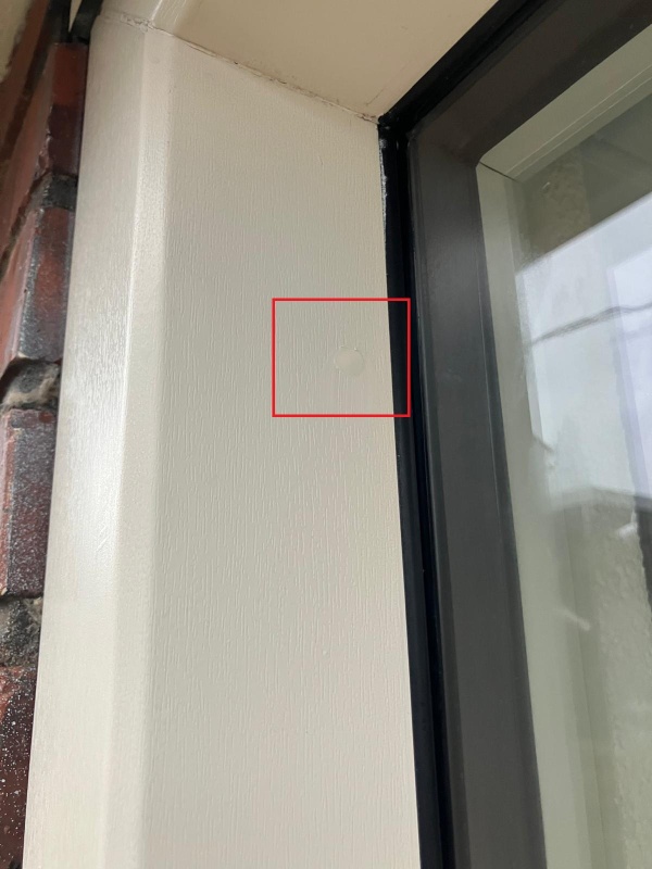

Verder hebben ze bij een kozijn aan de buitenkant een gaatje geboord omdat er schade was. Dat ze bezig waren dat te fixen kwam ik toevallig achter toen ik erbij kwam staan. Dat geboorde gaatje hebben ze toen opgevuld. het ziet er OK uit maar ik weet niet of dit normaal goed is. Ze komen nog een keer langs om het nog netter te maken. Dit betreft overigens hetzelfde kozijn als die van de 3 haarscheuren.

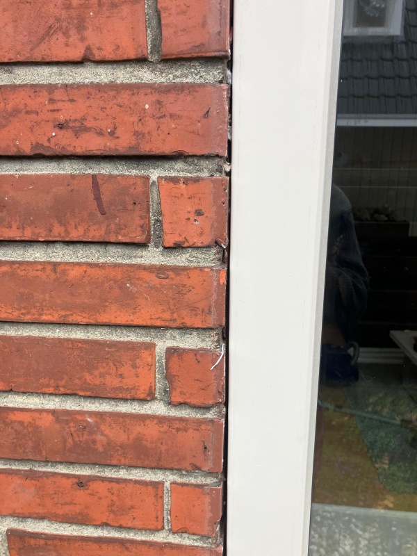

Verder mist er in 1 zijde de compriband, hier vroeg ik ook naar toen ze bezig waren maar dat was niet nodig want dat hebben ze aan de binnenkant van het kozijn o.i.d. gedaan. Betreft overigens ook het raam met de vele haarscheurtjes.

@Galinsky Compriband heeft tijd nodig om uit te zetten / af te dichten. Dit werkt op basis van temperatuurverschil en zeker als het koud is kan het wat langer duren.
Of je tevreden moet zijn met het resultaat is aan jezelf, maar ik heb betere installaties, maar ook zeker heel veel slechtere gezien. Afhnankelijk van het type kozijn wat er zat is het gewoon lastig om bijvoorbeeld helemaal geen beschadigingen aan de stenen te krijgen en ik vind die schade ook wel meevallen.
Zo'n gaatje opvullen is natuurlijk vervelend maar een heel nieuw kozijn eisen is IMHO ook weer onredelijk. Als ze het nog een keer bijwerken met wat nerfstructuur zie je er eigenlijk niets meer van.
De kwaliteit van de lassen vind ik dan wel ondermaats, maar dit kan ook aan het merk/type van de profielen liggen. Is dit een A-merk of meer naar de budgetkant toe?

Gaan ze de randen ook nog afkitten? Dit kan inderdaad wel pas als de band volledig uitgezet is.
De koude helpt wel niet meer op dit moment. Lassen van zulke kozijnen blijf je altijd zien als je weet waar het zit, maar dat slijt met de tijd. Lassen, smelten van het plastic, is ook niet aan te raden om dit onder een bepaalde graad te doen.
Zoals eerder aangehaald is het niet "slecht" afgeleverd.

Als dat kozijn zo behandeld moest worden om het in dat gat in de muur te rammen is het gewoon verkeer ingemeten. Als er compriband gebruikt wordt bij de installatie moet dat helemaal rondom en aan beide zeide van het gat evenveel. Anders zit het kozijn niet in het midden.
Scheuren je kozijnen bij het plaatsen, dan is het gat niet goed/het kozijn te groot. Daar hoort rondom een marge van 5mm te zitten.
lassen kan mogelijk op locatie maar dat is dan meer dichtkitten dan lassen volgens mij, dat lassen van die profielen heb ik in een kozijnfabriek gezien en dat die je niet even met een soldeerbout bij iemand op de vensterbank.
Gaatje boren in een kozijn tijdens montage? Waarom? Daar is echt geen enkele reden voor te bedenken.

Het boren was nodig om de ontstane schade goed te kunnen repareren, maar dat is speculatie.

Lassen kan gewoon op locatie en is niet met kit. Het is letterlijk plastic smelten en de gaten opvullen.
Hierna een patroon proberen erin te maken zodat het overeenkomt met de "houtnerven" van de rest van het kozijn. Maar zoals eerder aangehaald kan dit niet onder de 15 graden.

Die gescheurde naden zijn jammer, maar wat ik begrijp achteraf te lassen als het niet te koud is. Ik zou daarop inzetten bij het bedrijf.

Gaatje, geen idee wat ze daar gedaan hebben. Ik zou het navragen als ze komen lassen, dan kunnen ze dit misschien ook onzichtbaar afwerken?

Compriband is al uitgezet, ze hebben gewoon een te smalle gebruikt dat zie je direct aan de vorm ervan.

  • Galinsky
Galinsky
Dank allen voor jullie reactie, ik denk dat de strekking redelijk duidelijk geworden is waar ik jullie voor wil bedanken.
- Installatie is OK niet het beste maar acceptabel. nieuw kozijn niet nodig.
- de voorgestelde reparatie vanaf leverancier door te lassen is ook OK, moet vanaf 15 graden echter zitten de haarscheurtjes aan de binnenkant dus dat moet goed komen verwacht ik.
- compriband zal ik vragen om goed te plaatsen voor correcte hechting met de muur.
overige neem ik voor lief anders wordt het nog zo'n getouwtrek waar ik geen zin in heb, in ieder geval zit het er in. :-)

@Galinsky is dat witte profieltje bovenin op 2e foto niet wat vreemd. Of is dit vooraf zo besproken? Zit daar een bult pur achter?
  • Galinsky
Galinsky
rupie99 schreef op zaterdag 15 november 2025 @ 10:46:
Daar zit een bult pur achter heb ik gezien tijdens installatie. Is dat acceptabel?
Ook is de overstrekking van dat raam overigens 2 meter en er zit geen latei boven terwijl er wel van de 2de verdieping balken op rusten. Kan dat?
  • rupie99
  • Registratie: April 2017
  • Laatst online: 23:32
Fraai is het niet, tekenend voor inmeetfout en grof werk. Tocht dat stuk niet binnen? Is het fatsoenlijk waterdicht? Vast niet voor 20 jaar.
Dat stuk zonder latei was daarvoor ook al? Of droeg toen houten kozijn. Zie je scheuren?
  • Galinsky
Galinsky
rupie99 schreef op zaterdag 15 november 2025 @ 21:04:
Nouja aan de binnenkant een haarscheur die mij niet eerdee opgevallen is in de stuc, voorheen houten kozijnen.
