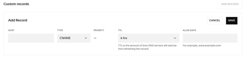

Ik had dit document inderdaad ook gevonden, maar ik begrijp het niet. Dit is wat ik bij Squarespace kan vullen als ik een Custom Record aanmaak: [Afbeelding]
Wat vul ik dan bij Host in en wat bij Alias Data? En waar moet TTL op staan?
- "Host" is het subdomein voor jouw eigen domein. Dus vul je 'storage' in, is het volledige domein storage.jouwdomein.nl.
- "Type" moet in jouw geval CNAME zijn.
- "Priority" geldt alleen voor record type 'MX' (Mail eXchange).
- "TTL" stelt in voor hoe lang dit record geldig is, voordat een DNS client opnieuw gaat vragen. Dat staat nu op 4 uur maar die zou ik naar 1h of 15m zetten, zeker in het begin als je nog niet zeker bent dat je het goed ingevuld hebt. Later, als het werkt, helpt het om deze weer naar 1h te zetten, dan hoeven de clients minder vaak te checken.
- "Alias data" is dus het adres van je Hetzner Storage Share dat je invult.

Room42 schreef op donderdag 13 november 2025 @ 20:07:
Je kunt, volgens mij, in je DNS een CNAME record maken van storage.jouwdomein.nl naar het your-storageshare.de-adres. Daarna kun je hem in je console toevoegen als eigen domein:
https://docs.hetzner.com/.../configuration/subdomain/
Ik had dit document inderdaad ook gevonden, maar ik begrijp het niet. Dit is wat ik bij Squarespace kan vullen als ik een Custom Record aanmaak: Afbeeldingslocatie: https://tweakers.net/i/f-dpnZWvMoqg1kI5QvyFgTycRBQ=/800x/filters:strip_icc():strip_exif()/f/image/tKFIlHm33vVJ62r1EGk8UMQw.jpg?f=fotoalbum_large

Goed wies kapot
Dan vul je toch gewoon “storage” in bij host en je hetzner domein bij de data? Zo werkt elke cname ;)

Joost073 schreef op donderdag 13 november 2025 @ 22:51:
