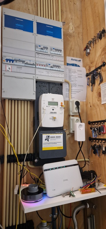

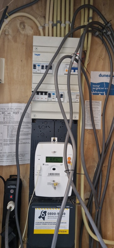

Mijn groepenkast was 1 fase uit 2003. Zie foto 1. Er lag ook nog een losse kabel vanaf de schuur met een stekker eraan uit aangelegd maar niet op een groep geplaatst (zie je net niet op de foto).
Het aanleggen van 2x YMVK kabel 5x4 ( en 2x YMVK kabel 3x4 benodigd heb ik zelf heb gedaan voorafgaand aan de installatie die zie je op de eerste foto loshangen.
Het bedrijf heeft voor 250 euro een 3 fase hoofdschakelaar aangelegd.

Toen heb ik een toch een onderzoek gedaan en kwam erachter dat het wellich toch wel raadzaam is de 22 jaar oude groepenkast te vervangen ook voor de toekomst.
Ik heb dit laten doen voor 1200 euro en ben erg tevreden over het resultaat, de elctricien die de nieuwe groepenkast heeft aangelegd zei dat het technisch wel mogelijk was geweest om de airco af te zekeren maar dat het toch ook nodig was om de groepenkast te vervangen gezien de leeftijd en de toekomst qua mogelijkheden.

Apart dat de airco/pv monteur beweert volgens de 'nen' te werken, een stekker op zo'n stijve kabel van de airco zet en de boel ongezekerd laat (geen eigen aardlek, 16A in zo'n stekkerblok?) 8)7
De elektro man had misschien een kleinere kast met 1 rij kunnen kiezen maar het ziet er stukken beter uit zonder losse kabels.

Stekker op die kabel is natuurlijk absurd, dat had gewoon in een doos gemoeten en gekund. Maar een gemiddelde airco hoeft geen eigen aardlek en/of groep te hebben, dat trekt bij lange na geen 16A. Hij was ook niet ongezekerd zover ik kan zien.

Ik kan het niet allemaal goed zien, maar je had al een 3 fasen kast (twee fasen waren aangesloten en de elektriciteitsmeter is 3 fasen).
Je hebt een nieuwe groepenkast gekregen en alle automaten (hager) zijn daar mooi in geplaatst.
Dit is alleen niet gedaan volgens de nieuwe, maar volgens de oude NEN 1010 en dat is ook toegestaan bij een uitbreiding van de groepenkast.
De prijs voor een A-merk is 250 euro, dus dat kan wel, maar 1200 voor de uitbreiding vind ik wat veel.

Er zit vooral arbeid in, de oude kast inhoud overzetten met alles op 1 rij en er zitten extra groepen in (fornuis).
Kijk je linksonder naar de gele pijpen dan is daar wel wat tijd en materiaal voor nodig geweest.
Daar ging het topic trouwens niet over, de TS is content met hoe het er nu uitziet.
Dat broddelwerk met de airco en het goedkope schakelmateriaal is weer jammer, zo duur is Hager niet.
