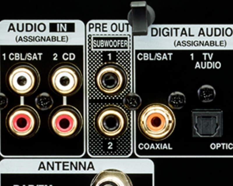

Voordat we gaan advieseren welke subwoofer geschikt zou kunnen zijn, moeten we niet vergeten dat een groot deel van het gemis van d3 lage tonen veroorzaakt wordt doordat een bij stereo receiver/versterker alle surround codecs (de Dolby Digital en DTS varianten) een downmix krijgen naar stereo PCM. Bij dit proces wordt het .1 LFE kanaal gewoonweg weggegooid. Dan kan je wel een subwoofer gaan toevoegen om meer en/of dieper laag te produceren dan dat wat de hoofd luidsprekers kunnen genereren, maar het LFE kanaal ga je nooit horen. Wat je naast een subwoofer nodig hebt, is een surround receiver/versterker die het LFE kanaal intact laat, ook wanneer je maar 2 luidsprekers wilt gebruiken met een subwoofer (een 2.1 setup).
Hoewel er soms redelijk wat lage tonen in een 2.0 mix overblijven, missen de écht impact volle klappers volledig in zo'n downmix. Wanneer je dus lage tone hoort kan heel onverschillig zijn. Vaak klinkt bombastische filmmuziek zwaarder dan een explosie omdat, de lage tonen van muziek naar de hoofdkanalen gemixt worden en de lage tonen van een explosie in het LFE kanaal zitten, maar ook met geluidseffecten kan het flink verschillen. Het laat je soms zitten met een gevoel van "waarom hoor ik hier wel dikke bass en waarom daar niet?". Het komt er dus op neer dat je met een PCM 2.0 downmix wel diepe bass kán hebben, maar dat er tegelijkertijd ook heel veel bass mist tijdens bepaalde scènes.
Wil je dus een 'blubberdikke bass' ervaren, dan moet je de DRA-800h inruilen voor een AVR/AVC variant en er een leuke subwoofer bijplaatsen. Niet te goedkoop, niet te duur. Tweedehands kan een leuke optie zijn. De SVS die je aanhaalt is al wat ouder en niet meer nieuw te krijgen. Deze is opgevolgd door de SB-2000 (heb ik op zolder staan) en nu de SB-2000 Pro met PEQ. Er staat een hele mooie BK Electronics Monolith te koop op MP in hoogglans wit voor een nette prijs. Daar gaan spreekwoordelijk de broekspijpen wel van wapperen. De Jamo luidsprekers zou ik voorlopig nog lekker blijven gebruiken.

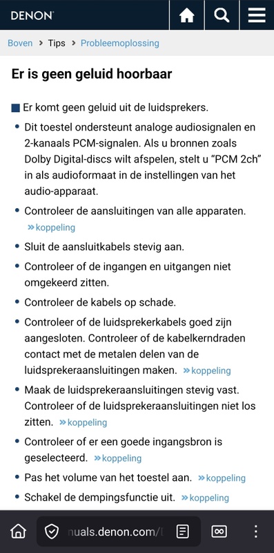

Ik denk dat @Major_ton wel gelijk heeft in het geval van de Denon DRA800. Ik zie nergens dat dit apparaat dolby digital of andere 5.1 codecs zou ondersteunen. In de handleiding vind ik wel dit:Afbeeldingslocatie: https://tweakers.net/i/xWdogG1-f_xN1G9MmSCLTFRJkmk=/x800/filters:strip_icc():strip_exif()/f/image/wcNPykrOSAVzjHHsTMKvsS7h.jpg?f=fotoalbum_large

Nee, de LFE mix komt volledig te vervallen in een PCM downmix, daarom heb ik ook mijn Lyngdorf TDAI-1120 vervangen voor een Denon AVC-X4800H en het verschil is echt groot. LFE is niet bedoeld om naar de hoofdluidsprekers te sturen.
"The Dolby Guide to Metadata paper describing downmixing says its decoders drop LFE when downmixing 5.1 content for either Lt/Rt or Lo/Ro stereo output."
"In all downmixes, the LFE channel is not included."

Een subwoofer output hebben en het doorgeven van een LFE kanaal zijn twee hele verschillende dingen. Misschien moet je mijn post nog eens doorlezen, daarin staat het namelijk uitgelegd dat je reguliere bass kan aanvullen en versterken met een subwoofer output, maar dat de LFE effecten zullen missen. Deze effecten worden weggegooid in een PCM downmix. Ik heb het ook niet verzonnen, maar helaas is het echt zo.

Dat downmixen is nog een verhaal apart zeg. Als ik het goed begrijp dan gebeurt er het volgende:
- LFE-kanaal komt inderdaad te vervallen, maar
- De informatie van dat kanaal wordt wel degelijk verdeeld over de stereo kanalen, maar
- Uit het LFE-kanaal wordt slechts de < 80Hz informatie bewaard (dat zal wel het meeste zijn aangezien producenten daar vast rekening mee houden?),
- die < 80 Hz informatie wordt ook nog zachter gemaakt, om ervoor te zorgen dat versterker en stereo speakers niet beschadigd raken
Dus een subwoofer toevoegen zal zeker de bass weergave verbeteren, maar wil je echt het meeste bass hebben dan zal je toch inderdaad een AV receiver moeten hebben.
