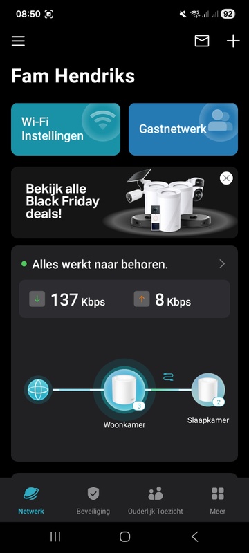

Sinds een aantal maanden maak ik gebruik van de TP-Link Deco X1500. Dit om de Wifi boven in huis (1e verdieping) wat te verbeteren, zodat mijn Playstation Portal het daar wat beter zou doen.
Helaas merk ik sinds de laatste week dat de wifi-kwaliteit is afgenomen. Wanneer ik op mijn telefoon een normale wegpagina van bijvoorbeeld een forum wel laden kan het wel 5 tot 10 seconden duren voor er wat verschijnt. Op sommige pagina's verschijnt wel de tekst, maar duurt het dan erg lang voor de afbeeldingen verschijnen of voor een video gebufferd is. Wel geeft het apparaat, bijvoorbeeld mijn telefoon, de maximale of bijna maximale hoeveelheid 'streepjes' bij de wifi verbinding aan.
Wij maken met zijn tweeën gebruik van internet en het is niet meer dan het kijken van series of films op de TV en of tegelijk op een telefoon iets kijken o.i.d. Veel meer belasting dan dat zit er niet op het netwerk.
Als ik op mijn computer een speedtest doe kom ik op het onderstaande uit nu. Upload gaat dus goed, maar download is minimaal. Tussen de Deco en de computer zit ongeveer 5 meter afstand, met als obstakels alleen een bed en een gemetselde muur van ca. 8cm dik (zonder metalen delen).
De PC staat op de grond, maar het moet toch wel beter zijn dan dit lijkt mij.
Ping: 8ms
Jitter: 1 ms
Download 2.2 Mbps
Upload 540.5 Mbps
Opstelling
Ik heb internet via BudgetInternet, omdat we daar ook zitten met stroom en gas. (Ja wat verwacht je met zo'n naam? Ik ga er natuurlijk gewoon vanuit dat internet fatsoenlijk genoeg is). Een abonnement van 500 MB/s.
Via de provider hebben wij een DrayTek Vigor 2765ac router. Deze staat op een kastje in de eetkamer. Direct daarop aangesloten met een internetkabel zit de eerste Deco unit aangesloten. Deze heb ik met een internetkabel verbonden met een Deco die op onze slaapkamer staat op de eerste verdieping.
De DrayTek heb ik uitgeschakeld voor Wifi, zodat deze de Deco niet in de weg zou zitten.
Ik heb de Deco app op mijn telefoon staan en daarmee al de 'netwerk optimalisatie' uitgevoerd.
Is mijn abonnement niet goed genoeg, of moet ik bepaalde instellingen misschien wijzigen bij de Draytech of bij de Deco? Alle afkortingen en nummers die ik tegenkom zijn abracadabra voor mij. Ik heb wel wat rond gezocht naar oplossingen, maar nog niet echt concreet iets gevonden.
Hopelijk heeft iemand tips.

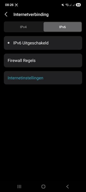

Hierbij enkele screenshots uit de app.

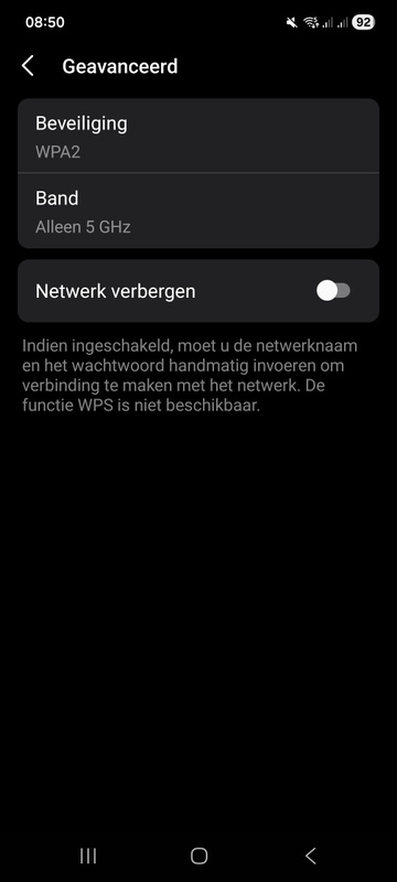

Ik heb als het goed als de verbinding op 5GHz staan. Dit gaf ook het 'beste' resultaat met de Playstation Portal.
In de startpost heb ik een aantal screenshots uit de app toegevoegd.

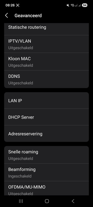

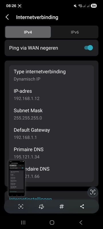

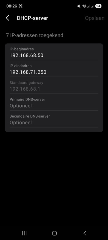

default gateway 192.168.1.1
En dan staat je dhcp server op:
192.168.68.50 (start)
192.168.71.250
Moet dat niet in zelfde subnet zitten.
192.168.1.50 (start)
192.168.1.250 (eind)

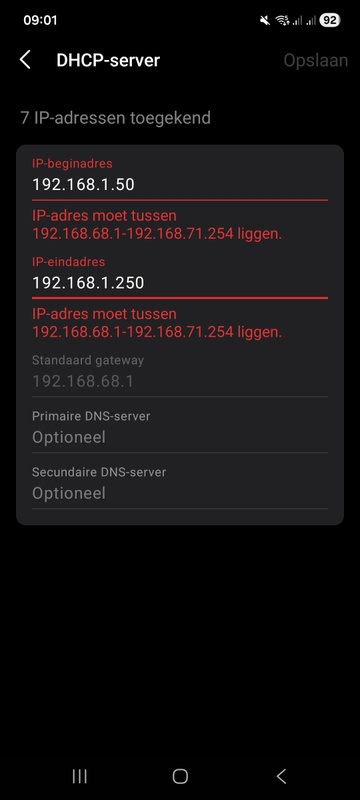

  • JohanPG
  • Laatst online: 11-10 09:54
Ik kan deze helaas niet aanpassen naar de nummers die jij voorstelt @nafofella
Zie onderstaande screenshot.Afbeeldingslocatie: https://tweakers.net/i/9-KTj8HRMiJkItyIwXQaAz15GWY=/x800/filters:strip_icc():strip_exif()/f/image/lGqvextGZO8BSnQPrj5lD3Xk.jpg?f=fotoalbum_large
  • nafofella
  • Registratie: Juli 2025
  • Laatst online: 18-05 07:15
dus op de draytek draait de dhcp server ook nog en op de deco.
Denk dat het daar mis gaat.
kun je de deco in accespoint modus zetten?
dan zou ik de dhcp via je draytek laten gaan.
[ Voor 33% gewijzigd door nafofella op 13-11-2025 09:10 ]

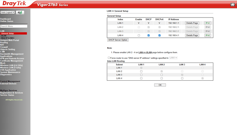

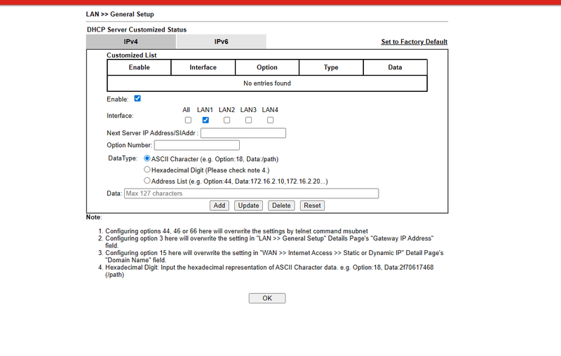

@nafofella Enig idee hoe ik dit in uitschakel of aanpas in de Draytek? Misschien via onderstaande menu's?
Afbeeldingslocatie: https://tweakers.net/i/LABWGnC6VdFY0xAfxiQ1X0Ir4mk=/800x/filters:strip_exif()/f/image/mU7G2v0BLGZ4y5wNifGWTfGE.png?f=fotoalbum_large
Afbeeldingslocatie: https://tweakers.net/i/s-oGV4U1qVg8IR8i-Wa03vGvcOM=/800x/filters:strip_exif()/f/image/GfX34ttUerV3Cwb0AsMVN0SP.png?f=fotoalbum_large
  • nafofella
ik zou het op de deco uitschakelen --> acces point modus

Allereerst is je situatie vrij raar: hoge upload en lage download
Je ip instellingen zijn allemaal logisch. Je hebt NAT achter NAT en dat is prima.
Dus nee dat moet niet in hetzelfde subnet zitten. JE draytek heeft een subnet en je Deco daarachter ook. Aangezien je andere Deco achter je hoofd deco staat is dat prima (en hij in router mode/nat staat).
