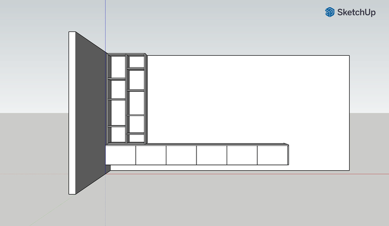

In mijn woonkamer wil ik op mijn tv-meubel een zelf gemaakte kast plaatsen. Ik heb 6 kast elementen die individueel met een muurbeugel aan de muur hangen en door middel van schroeven zijn de kasten ook aan de zijkanten met elkaar verbonden. Ik heb voor de muur per kast 2 Fischer sx 8x65 pluggen en hierin zijn 6x80 schroeven gegaan. Hieronder de situatie hoe deze moet gaan worden.
De kast wordt gemaakt van 18 mm dik MDF en komt 1 cm onder het plafond dus zou niet kunnen kantelen, maar ik ga hem bovenin waarschijnlijk verankeren aan de muur. In totaal is de afmeting van de kast: 77,4 cm x 31,8 cm x 182,7 cm.
Mijn vraag is of dit mogelijk is zonder problemen qua draagkracht.
Ligt er ook aan wat je er in gaat plaatsen.
Ik heb een Ikea Besta, 3 deurtjes. In totaal 6 schroeven. Daar staat en 65" tv op, in de kastjes een mediabox, playstation en in de buitenste kastjes wat tijdschriften en andere rotzooi. Geen enkel probleem. Ik durf er ook nog wel op te gaan zitten.
Als je genoeg en de juiste schroeven gebruikt zou het toch geen probleem moeten zijn?
Edit: natuurlijk is ook de muur belangrijk, gipsen tussenwandje zou ik niet doen, maar in een draagmuur of goede tussenmuur zie ik geen probleem.

Hangt er natuurlijk wel vanaf wat voor muur het is. Een betonnen draagmuur kan meer hebben dan een gipsplaat scheidingswand (maar ook daar kan je dit prima aan ophangen met de juiste materialen).
Heb je de kasten al gemaakt? Zo nee, dan kan je overwegen om de rugwanden 18mm naar voren te halen, zodat je daar achter haaklatten kwijt kan. Dat verdeelt de druk mooi evenredig over je wand, en het maakt het waterpas stellen van de kasten erg makkelijk (haaklat door laten lopen achter de verschillende kastjes, haaklat waterpas = kasten waterpas)

Ik ben bang dat ik tijdens het meten net verkeerd heb gemeten en de kast er niet tussen krijg.
Het is allemaal bevestigd aan een betonnen buitenmuur, dus het is inderdaad een stevige muur. Er gaan wat decoratie spullen zoals een vaas, fotolijstjes en dat soort gekkigheid.
dunedanh schreef op woensdag 12 november 2025 @ 11:51:
De kastjes hangen allemaal al waterpas en klaar aan de kast. Het enige wat nog moet gebeuren is de hoge kast en de planken rondom de kastjes.

Met een betonnen muur en de juiste schroeven + pluggen heb je geen enkel probleem met je draagkracht.

In dat geval, vooral geen zorgen maken om de draagkracht en lekker van je nieuwe meubels gaan genieten. Met de schroeven + pluggen die je beschreef in een betonnen draagmuur durf ik wel op een van die kastjes te gaan zitten, dat gaat nergens heen (aangenomen dat de kastjes zelf stevig zat zijn ;) )
