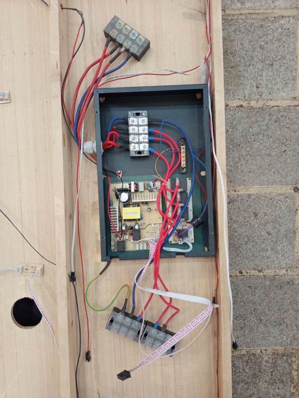

Ik heb een 2de hands sauna gekocht.
De oude kachel, krachtstroom, ga ik niet meer gebruiken.
Wel wil ik graag de led verlichting gebruiken.
Ik begrijp dat het mogelijk is 220 volt op de krachtstroom kabels aan te sluiten.
De vraag is hoe doe ik dat? Welke aansluitingen/ kabels moet ik dan gebruiken? Wat staat voor 0 etc
Bijgevoegd is een foto van het kastje.
Leuk als je me kan helpen!

Afbeeldingslocatie: https://tweakers.net/i/S6_D_BvEyTIoTFnWDpWbZtbjhgs=/x800/filters:strip_icc():strip_exif()/f/image/KDldHXNRSRXNPUO1Mqp2oMhu.jpg?f=fotoalbum_large
  • BlueKeenan
Je zult moeten reverse-engineeren op welke fase de leds aangesloten zijn.
Dat moet op dat rechter PCB bordje ergens afgetakt worden.
Heb je een merk / model? Mogelijk is er ergens een schema te vinden (of mogelijk is het schema ergens te vinden bij de sauna).
Maar eigenlijk, als het onderste blok het aansluitblok is, kun je gewoon een normale 230v stekker aansluiten.
Aarde Geel/Groen op Geel/groen
Neutraal Blauw op Blauw
Fase Bruin op 1 van de 3 rechter rode aansluitingen.
Je sluit de fase dan alleen aan op de eerste en kijkt of de verlichting dan werkt, zo niet probeer je de 2de en daarna de 3de. Niet tegelijk aansluiten en je zit wel goed.

Super! Bedankt voor het antwoord. Ik was inderdaad al bezig om een handleiding te vinden. Bedankt voor het meedenken!
