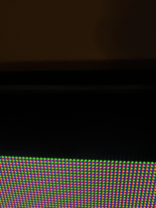

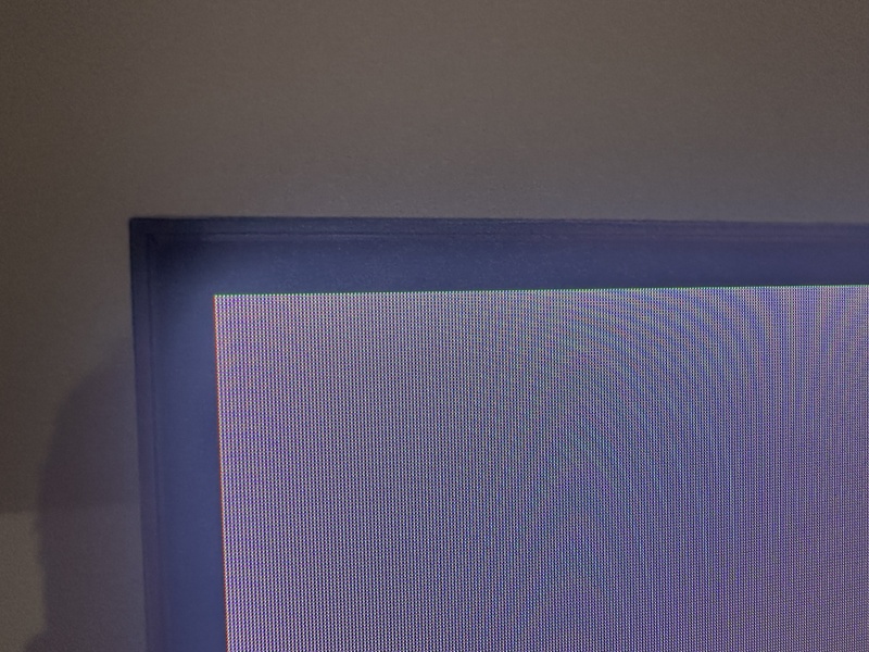

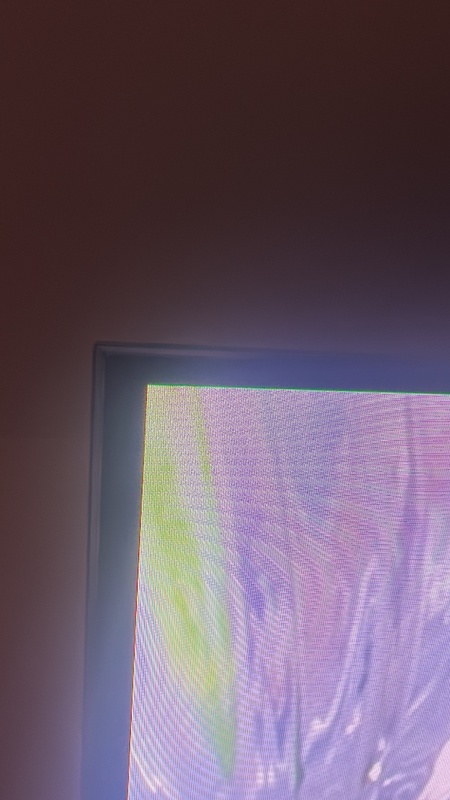

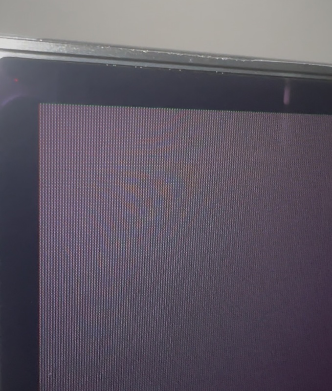

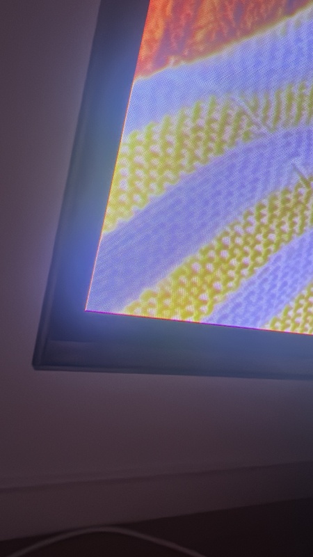

Ik heb afgelopen week mijn nieuwe Samsung S93F 65inch met QD Oled scherm ontvangen. Alleen ik heb in mijn scherm van boven als ik van dichtbij kijk een hele groene lijn lopen. Dit gaat om de helemaal bovenste rij. En de helemaal onderste rij is paars.
Ik weet hoe de kleuren worden weergegeven met de verschillende dots maar dit lijkt me dat het niet hoort.
Ook als de tv uitstaat en je schijnt er met een zaklamp op dan zie je dat de groene lijn duidelijker zichtbaar is dan iets anders en ook de paarse lijn van ondere.
Weet iemand of dit hoort of hoe het zit tips zou fijn zijn.
Heb Pixel refrech al uitgevoerd maar dit heeft niet geholpen.
De donkere afbeelding is wanneer tv uistaat en je nog steeds de groene lijn in scherm ziet.

Naar mijn idee is dat gewoon een defect.
Terug naar de winkel

Ik heb de hele dunne lijntjes onder en boven, als ik met het scherm uit in een verduisterde kamer met een zaklamp kijk ook op mijn QD OLED scherm, maar ik denk dat wat je daadwerkelijk ziet color fringing is. Zie bijlage, je ziet als het ware de groene subpixels duidelijk branden bij een volledig wit beeld. Ik denk dat je dit met iedere QD OLED ziet. Maar minder opvallend op kijkafstand.
