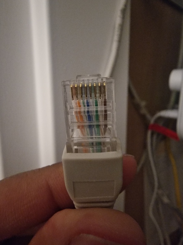

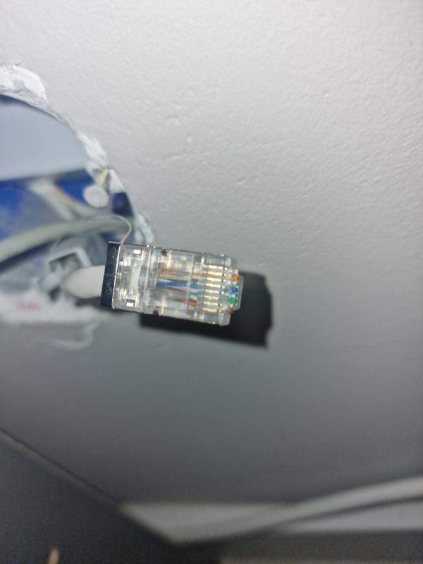

  • klotezke
  • Registratie: April 2018
  • Laatst online: 29-09 09:31
Dieks77 schreef op dinsdag 11 november 2025 @ 19:24:
Vóór je dat doet, kun je eens een foto maken van die stekkertjes zodat de kleuren van de adertjes goed te zien zijn.
Mogelijk is de volgorde verkeerd, weet de dock er toch nog 100mbit uit te halen maar gaat het met de verlenging helemaal mis omdat de aders dan weer verlegd worden naar "hoe het hoort"
Afbeeldingslocatie: https://tweakers.net/i/RdAkT-o9bPwD2oo1gQRO5aWaD5g=/x800/filters:strip_icc():strip_exif()/f/image/BazsPa0kLyoi9ZQECTnad5zc.jpg?f=fotoalbum_large
Afbeeldingslocatie: https://tweakers.net/i/BjdqwMt1vRXVdO6SrKWpCySJA4Y=/x800/filters:strip_icc():strip_exif()/f/image/HgN8HMtVNkCEcMDocwJE5eEH.jpg?f=fotoalbum_large
Lastig te zien, maar zijn zelfde. Dit zijn dus beide uiteinden van de muurkabel.
[ Voor 8% gewijzigd door klotezke op 11-11-2025 19:40 ]
  • laurens0619
  • Laatst online: 22:35
Zijn dat stugge aders of soepele?
Kabels in muren zijn vaak stugge aders en standaard kopjes zijn gemaakt voor… soepele aders..
De echte purist keurt dit bij stugge aders af en er dient een patchpaneel aan ene kant en wandmontage doos aan andere kant geplaatst te worden met keystones.
Maar ik heb zelf ook vaak zat dit gedaan, risico op slechte verbindingen is alleen groter.
Wat helpt is passende kopjes gebruiken (voor stug of bv keystone naar rj45)
Na monteren altijd kabel tester gebruiken en/of linkspeed nakijken
  • Beste antwoord ✓
  • Relesi
  • Registratie: December 2022
Die tweede foto is niet heel scherp maar het lijkt op een doorsteekstekker waar de aders wat uitsteken. Dat zou ervoor kunnen zorgen dat de contacten elkaar niet goed raken. Heb je een scherpere foto?
Edit: ik bedoel dat de contacten van de stekker door de uitstekende aders niet ver genoeg in het verlengblokje steken en daarmee (net) geen goed contact maken met de ijzertjes in het koppelblokje.
[ Voor 33% gewijzigd door Relesi op 11-11-2025 19:57 ]
  • Dieks77
  • Laatst online: 18:12
De ader volgorde lijkt inderdaad wel in orde te zijn.
Eens met @laurens0619 je moet wel de geschikte stekkertjes/kopjes gebruiken bij het soort kabel.
Zie dat er een WCD is, als je het nou écht netjes wil maken zet je daar een ethernet wcd in.
MAAR dan moet die muur kabel wel een stugge kabel zijn anders kun je de adertjes er niet netjes in monteren.
Die poortjes zitten dan meestal onder een hoekje dus zou moeten kunnen achter de kast met de stekker er schuin in.

Die is op het oog niet met de juiste tang afgemonteerd, de aders steken uit.

Het ziet eruit als een kant en klare soepele kabel waar de RJ45 afgeknipt is en zelf een nieuwe aangeknepen.
Als het stugge aders zijn moet je het afmonteren op een LSA, dus wcd, keystone of toolless RJ45.
Rj45 daar aanknijpen blijft prutswerk ook al roept de halve wereld dat daar ook speciale RJ45's voor zijn.

Als TS terugvalt naar 100Mbps komt dat simpelweg dat ergens een aderpaar geen contact maakt waardoor die verbinding (by design) terugvalt naar 100Mbps.
En de oorzaak is 99% zeker in een connector te vinden.

Beste tweakers, kwam even wat tussen. Maar het verder afknippen van de uitstekende draden heeft inderdaad geholpen. Thanks!
