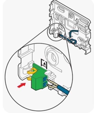

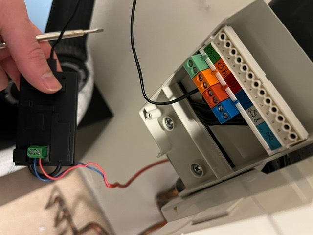

Ik heb vandaag de oude thermostaat vervangen door mijn Remeha eTwist en de oude RCC converter vervangen voor de Nefit EMS OT converter. Converter is dus weer op de oranje EMS aansluiting (3+4) van mijn Nefit Smartline aangesloten en de bedrading van de eTwist is op de converter aangesloten . (zie afbeeldingen). Na inschakelen van de cv blijkt dat de thermostaat geen spanning krijgt en uit blijft.
Zorgt deze Nefit EMS OT converter uberhaupt wel voor voeding naar de thermostaat? Of alleen voor de communicatie?
Of heb ik dan toch die Remaha gateway 16 nodig?

Ja je hebt de gateway nodig.
