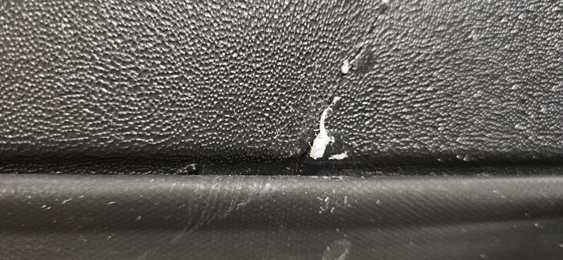

Mijn vraag
Ik heb een trekhaak koffer van thule. Er zit een flexibele achterklep/cover op om de koffer af te sluiten. Nu is er een stuk uit de cover gebroken en wil ik dit eigenlijk repareren op een nette manier. Wat stevig, waterdicht en flexibel is. Hebben jullie ideeën?
Zelf heb ik er aan gedacht om er een flap epdm over te plakken maar of dit echt duurzaam is vraag ik mij af.
  • mjums
  • Registratie: November 2025
  • Laatst online: 11-11-2025
Afbeeldingslocatie: https://tweakers.net/i/FT92qZzWjGJggxLoCrXEQtCZFsY=/800x/filters:strip_icc():strip_exif()/f/image/ZUEbD0LVZBMIP0nIQVyQNZ46.jpg?f=fotoalbum_large
Afbeeldingslocatie: https://tweakers.net/i/FEU5da-OFvQLuEpfdTlUbWpfPTw=/x800/filters:strip_icc():strip_exif()/f/image/E1ccNMwk59dYCVAhXwXiuNsK.jpg?f=fotoalbum_large
  • franssie
  • Laatst online: 12:34
franssie
Save the albatross
@mjums ergens op die cover moet een merkteken staan van welk materiaal het gemaakt is (wetgeving ivm recyclen). Het is vaak in de mal meegenomen dus het beste zichtbaar met strijklicht.
Best kans dat het ABS is overigens, maar afhankelijk van de kunststofsoort kan je kijken of jet het kan lijmen met bijvoorbeeld het eigen materiaal door te verwarmen etc.
Als je toch al wat EPDM hebt lliggen, zou je dat daarna aan de binnenkant kunnen plakken voor extra waterdichtheid.

Als het ABS is kun je ook wat ABS en aceton mixen tot een papje. Daarmee kun je dan ook kieren vullen. Afhankelijk van hoe de je mengverhouding neemt heb je heel dunne vloeistof (handig om diep in kieren te dringen) of dikkere stroop (die niet acuut wegdruipt / opdroogt).
Wel echte aceton regelen dan, niet de milieuvriendelijke vervanger die tegenwoordig voornamelijk verkocht wordt. En ABS wordt als 3D-printfilament verkocht, dus kun je -als je wilt- vrij goed aankomen.

Op dit moment zit er een plastic plaatje achter waar het gebroken stuk op gelijmd zit. Dat aceton papje met abs is zeker het proberen waard!

Ipv aanklooien met abs (ook best kans dat het PP is trouwens..) en aceton zou ik vuller pakken voor bumpers:

PP zou wel kunnen, bij ABS had ik verwacht dat het door en door zwart was, op de nieuwe foto's lijkt de kern wit?

Op amazon kun je plastic welding kits kopen met een soort hete nietjes die het bij elkaar houden.
Als je het gaat lijmen boor dan in ieder geval het eind van de scheur uit zodat het niet verder scheurt.

Secondelijm + bakingsoda. (Voor snel uithardend cement).
