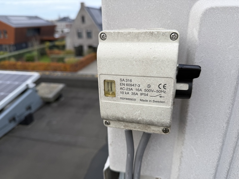

Oorzaak inmiddels gevonden! Zie foto! De werkschakelaar blijkt toch minder IP54 te zijn geweest dan ik had gedacht... Is aan de Zuid-West kant gemonteerd dus heeft al 9 jaar de meeste wind en regen te verduren gehad... Ik ga een betere bestellen! Tot ik een nieuwe heb maak ik hem maar even spanningsloos. Ik ga met een krachtige waterstofzuiger proberen om zoveel mogelijk water uit de kabel te krijgen, want als er straks een nieuwe en goede werkschakelaar is gemonteerd, zal het water ook niet meer willen lopen.... Dank voor de reacties!
Afbeeldingslocatie: https://tweakers.net/i/NhtUn--1ZVLtwpP63AslI2AKEBQ=/800x/filters:strip_icc():strip_exif()/f/image/V7741Kffez1fcHboid2aQN5W.jpg?f=fotoalbum_large
Afbeeldingslocatie: https://tweakers.net/i/ceUEm8liAwPnqbMf5zNbUJwEYnE=/800x/filters:strip_icc():strip_exif()/f/image/R6C7wsTwEcga0eoaXuQDsQr6.jpg?f=fotoalbum_large

Sharky2000 schreef op woensdag 12 november 2025 @ 15:03:
Dat is inderdaad duidelijk :)
Als er een nieuwe schakelaar is gemonteerd dan droogt die kabel vanzelf wel. Misschien is het verstandig om een klein gaatje aan de onderkant van het nieuwe schakelkastje te boren zodat het vocht/condens er uit kan lopen.
Ik zou ook, als alles droog is, de plaats waar de buitenmantel van de kabel is weggehaald insmeren met Vaseline of siliconenkit zodat er geen water meer in de kabel kan lopen.

Fe2O3 schreef op woensdag 12 november 2025 @ 15:45:
IP54 op het dak, mja, daar is ie niet voor :)
65 of liever 67, voor de vervanger.
Klopt! Deze zat er toen bij en ik heb er toen verder niet over nagedacht... Heb een ABB besteld, IP65!

^let wel op, IP65 is best moeilijk te doen. Je kabelingangen zal je ook "perfect" moeten doen om te vermijden dat ze water binnenzuigen (een perfect dicht kastje wat opwarmt in de zon, zal door regen afkoelen en onderdruk creëren, dan zuigt het mogelijks water naar binnen).
Vaak wordt een speciaal ventiel (zit een stukje goretex in, zoals in goeie regenjassen, kan lucht door maar geen vocht) in IP65 behuizingen gestopt, om die onderdruk te vermijden.
Een alternatief is zoals @vogelmans zegt een klein gaatje ergens onderaan voorzien, dan kan condensvocht afdruipen en krijg je geen onderdruk.

vogelmans schreef op woensdag 12 november 2025 @ 15:22:
De ABB werkschakelaar (type grijze deksel en rechts grijze hendel) die ik heb geplaatst bij de airco buiten had een nokje onderaan de behuizing zitten in de achterwand die je eruit kon prikken met schroevendraaier, juist voor dit doel. Stond ook een symbooltje bij van een waterdruppel.
Compleet dichte behuizing is ook weer niet wenselijk namelijk ivm condens.
