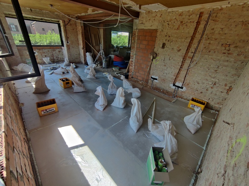

  • Jellabie
  • Laatst online: 11:01
Jellabie
wie laatst lacht..... is dom
Afbeeldingslocatie: https://tweakers.net/i/kpEuFn03_hJ1kwck0RGyvZlmBYM=/x800/filters:strip_icc():strip_exif()/f/image/EyyXnPxgQL6ONqV9mzAR6kxh.jpg?f=fotoalbum_large
Afbeeldingslocatie: https://tweakers.net/i/C2fnw8oLMElJW8qpCV-9lRcI8eQ=/800x/filters:strip_icc():strip_exif()/f/image/xqCbGjVkneQp8vEsnrHOAZ9u.jpg?f=fotoalbum_large
Gewone purschuum op de grond en daar de platen opleggen, beetje gewicht erop voor een uurtje. door het gewicht van de dekvloer gaan die nergens meer naartoe
