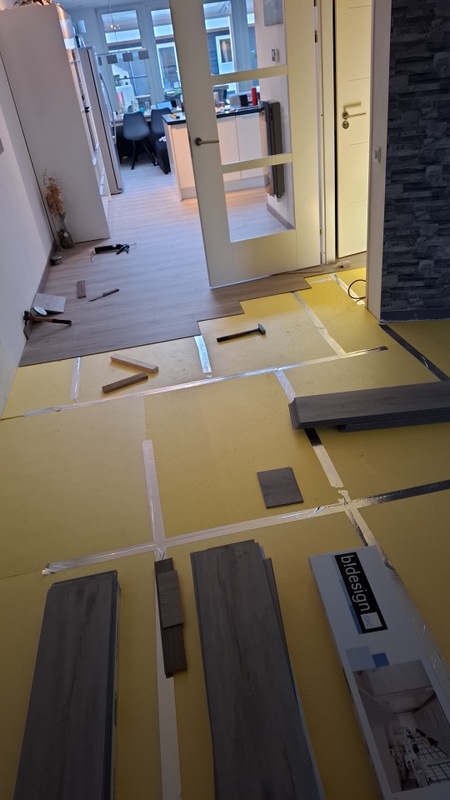

  • blatenja
  • Laatst online: 22:26
Wij hebben deze xps platen van 6mm ook gebruikt, was lastig te vinden maar werken prima. Vooral goed betaalbaar deze ondervloer! En ja, pvc click is lastiger leggen dan laminaat maar uiteindelijk ligt het. Vooralsnog geen issues mee gehad, al isoleert het wel redelijk bij een vloerverwarming. 300 kpa had ik mijn twijfels over maar zou voldoende moeten zijn normaal gesproken. Wij hebben ze halfsteens gelegd en tegen de legrichting in, maar dat zal verwacht ik geen ramp zijn als dat niet gebeurt. De platen zij dermate groot qua breedte dat het weinig verschil zal maken.
Afbeeldingslocatie: https://tweakers.net/i/S6huYVuhxksiiJG0u9m9vntbZ_Q=/x800/filters:strip_icc():strip_exif()/f/image/frVw1Bw6gAqhDnqQBtYCdnMe.jpg?f=fotoalbum_large
