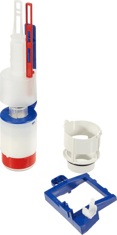

Ik heb het enkelvoudige doorspoel mechaniekje van een inbouwspoelbak vervangen door een dual flush systeem, een Sanit 01.950.00.
Installatie was heel eenvoudig en past perfect, maar het maakt niet uit welke knop ik gebruik, de hoeveelheid spoel water is gelijk. Als ik de rode 'trekker' gebruik zou er maar 3 liter water door moeten spoelen.
Er zit een 'schakelaar' op om te kiezen tussen 6 of 9 liter, maar dat is alleen voor de grote spoeling.
Ik zie nergens een mogelijkheid om in te stellen hoeveel water er voor een kleine spoeling gebruikt moet worden?
