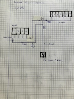

Beste,ik wens 4 panelen te verplaatsen ,nr.1,2,3 en 4 op de tekening.Het betreft een 4.4 kw installatie met enphase micro omvormers.Mag ik A en B verbinden en lasdoos1 (thv paneel 1)verbreken met een stop?Lengte vd kabel(C) 3G6 is 7mtr.Afbeeldingslocatie: https://tweakers.net/i/LXUgQcUQD8ly6Fd7kSTGc0u63_Q=/fit-in/4920x3264/filters:max_bytes(3145728):no_upscale():strip_icc():strip_exif()/f/image/7nC0C8KscpF9TTebQfgtycF2.jpg?f=user_largeMijn vraag
...enphase microomvormers IQ7

Zo te zien kan dat, en C kan je weghalen. Gewoon bij A een lasdoos maken en daar B op aansluiten. Je maakt feitelijk een stervorm waarbij de strings van 4 en 7 panelen bij elkaar komen in de lasdoos bij A. Wel even zorgen dat je bij 1 en 11 wel een netje een einddop monteert.

hartelijk dank voor je snelle reactie Microkid.Waarom heeft de installateur niet meteen een lasdoos geplaatst tssn A en B?Dit kabel C is 8m lang en tssn A en string 1234 slechts 1m.Daarom begon ik te twijfelen of het invloed zou hebben op de installatie.Grts en bedankt.

Geen idee. Zo te zien heeft hij er gewoon 1 lange kabel van gemaakt. Hoeft niet. Ik heb op mijn platte dak 3x4 panelen liggen waarvan de 3 strings ook samenkomen in een lasdoos, die daarna het huis ingaat. Die opzet lees je wel vaker in DEI.
