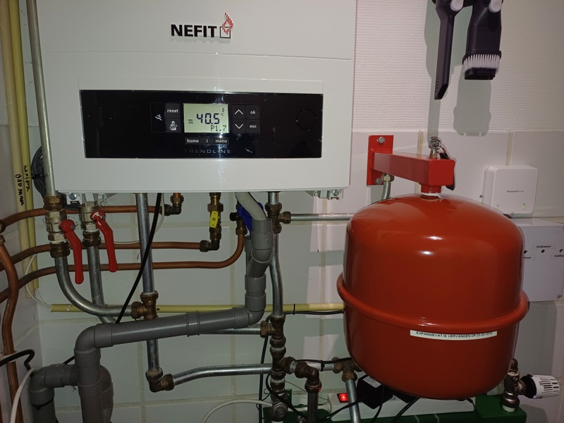

Ik ben inmiddels zover dat de vloer in de keuken/woonkamer/serre (3 slangen vanaf de verdeler zeg maar) goed warm wordt.

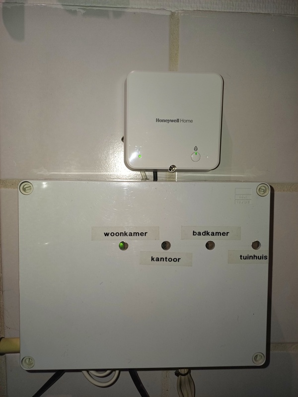

Als ik de temperatuur op mijn Honeywell Lyric T6R thermostaat hoog instel (bijvoorbeeld 5 graden hoger dan kamer temperatuur) stookt de Nefit ketel goed door.
Zet ik de temperatuur dan lager stopt de Nefit met verwarmen, en als ik de temperatuur dan weer hoger instel gaat de Nefit weer keurig verwarmen, tot zover goed.
Maar toch gaat het iedere ochtend bij verwarmen van 18.5 naar 20.5 fout.
De ketel gaat dan al snel in wachtstand en de kamertemperatuur loopt niet op.
Ik zie wel dat de Nefit op het ingestelde tijdstip begint met verwarmen maar dat stopt al snel en dan gaat hij in wachtstand
Ingestelde ketel aanvoertemperatuur 60c (70c ook geprobeerd), vermogen 18.5kw, pompsnelheid 45.
Ingestelde temperatuur op verdeler 35c.
Pompsnelheid verdeler stand 3.
Verder staat er nog 1 radiator in de kantoorruimte open, verder alle andere radiatoren waar ook vloerverwarming zit dicht.
Boven radiatoren iets open zodat het niet te warm wordt.
Alle radiatoren hebben thermostaatknoppen.
Wat kan ik doen dat de Nefit niet iedere ochtend gaat pendelen?
Als ik de radiatoren in de woonkamer ook open zet lijkt het wel goed te gaan overigens.
Moet ik het vermogen van de CV terug schroeven, zo ja naar welke waarde?
Staat de pompsnelheid goed ingesteld?
Welke instellingen raden jullie voor mijn CV ketel aan in mijn situatie.

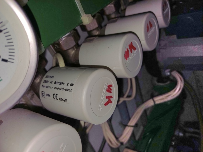

Tweede vraag: welke stelmotoren kan ik kopen?
Ik kan de huidige niet meer vinden, zie info laatste foto.

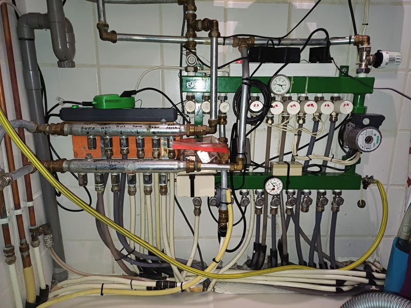

De vloerverwarming in mijn woonkamer wordt niet meer warm.
In de badkamer en in kantoor nog wel.
Per ruimte zitten aparte verwarmingsgroepen met thermomotoren.
De groepen waarvan de thermomotoren nog werken worden warm.
De groepen waarvan de thermomotoren niet werken worden niet warm.
Wat ik vreemd vind is dat nog maar 2 van de 6 thermomotoren werken.
Nu is de vloerverwarming al wat jaar niet intensief gebruikt (ik heb ook nog radiatoren die in gebruik waren) Maar vind het wel apart dat er zoveel niet functioneren, gaan ze vaker kapot?
De verdeler van de vloerverwarming wordt bij alle groepen goed warm, maar de temperatuur van de verdeler loopt enorm op bij de groepen waarvan de thermomotoren niet werken (dit lijkt me logisch?)
Volgens mij is het niet heel moeilijk om de thermomotoren te vervangen, hoe krijg ik ze eraf?
Ik kan het type wat er nu op zit niet online vinden, welke thermomotoren moet ik kopen?
