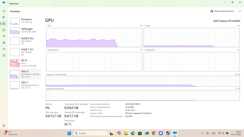

Lijkt mij niet want, alleen het spel gecrashed niet windows en als ik het spel op start direct na het opstarten is die ook binnen 1 minuut weer gechrashed. En dan is de temparatuur CPU 70 graden en GPU 50 graden.
  • Langhe
  • Laatst online: 19-10 23:40
Afbeeldingslocatie: https://tweakers.net/i/KZTj5cuOHF-dQ0Gyhsbi9yHEOzs=/800x/filters:strip_exif()/f/image/kWUxeJ5osX10P4bo1Ziq0xsa.png?f=fotoalbum_large
dit is met roblox speel ik het eerst in een venster gaat het goed en full screen gaat het soms meteen en soms na 5 min mis. Dan klapt het spel eruit.
