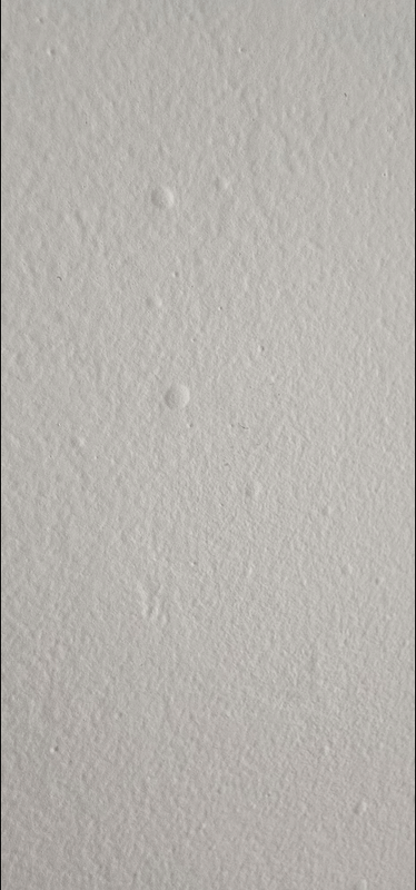

Na het verven van muren en plafonds heb ik op bepaalde plaatsen blaasjes:
Afbeeldingslocatie: https://tweakers.net/i/lGxKwy3Zj4oAj3Xel_cPpfyWNzU=/x800/filters:strip_exif()/f/image/0OwpHXhAMgfIRHPHscoVWV8k.png?f=fotoalbum_large

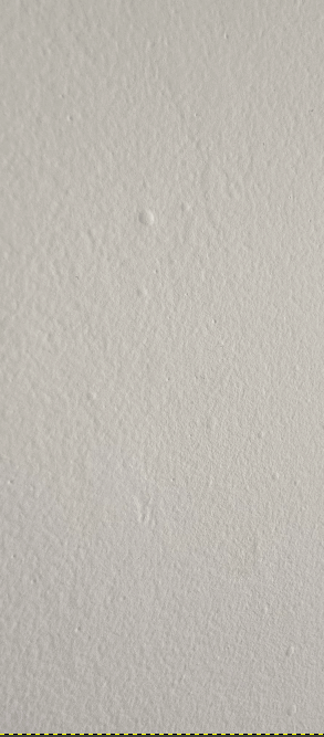

Je kan er op drukken dan gaan deze ook gewoon weg precies (in dit geval het 2de blaasje op de foto)
Afbeeldingslocatie: https://tweakers.net/i/vzoYOkRKQjjE_OHPtlsMsjN19LE=/fit-in/4000x4000/filters:no_upscale():strip_exif()/f/image/PDchHJViywsTjAhegtkwpuef.png?f=user_large
Het zijn gestukte muren die bij de ruwbouw gerpimed geweest zijn maar verder nooit geverfd (ondertussen 10 jaar gelden 8)7 ). Mijn werkwijze is als volgt: eerst gaatjes opgevuld, dan alles opnieuw (licht) gechuurd en vervolgens een primer opgezet. Vervolgens een week laten drogen en dan een eerste laag verf erop. Omdat het er niet egaal uitzag heb ik nu met een andere verf er een 2de laag opgezet, het is nu dat die blaasjes er komen.
Wat belangrijke details: zowel de primer als de twee verflagen zijn airless aangebracht (Graco A20). De primer en 1ste laag met lagere druk en een 515 tip de laatste laag met 517 en maximale druk (200bar) vermits dit zo voorgeschreven stond. Dit is de primer: https://www.brico.be/nl/v...laten-mat-wit-10l/5330714: de 1ste laag verf is van wagner https://www.paintsprayer....all-paint-10-litres-white en de 2de laag is deze https://www.wijzonol.nl/consument/verf/wijzotex-mat
Iemand een idee wat deze blaasjes zijn en wat er verkeerd loopt? Mijn gok is dat door de 2de laag aan te brengen het vocht ervoor zorgt dat de 1ste laag deels loskomt (op de plaatsen waar de blaasjes zijn) omdat deze daar niet goed hecht.

Heb je ook nog iets schoongemaakt voordat je de primer erop bent gaan zetten (of beter nog, voordat je de gaatjes gevuld hebt)?
Verder gebruik je nu drie verschillende merken door elkaar. Dus ook drie systemen, dat kan problemen opleveren.
Je geeft aan niet egaal, wat bedoel je daarmee? Ligt dat aan de verf of jouw spuit kwaliteiten?
