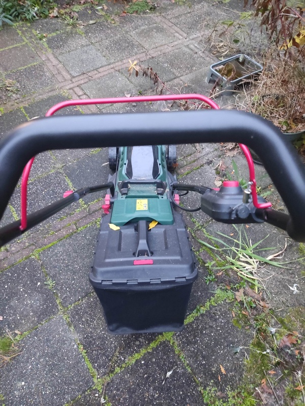

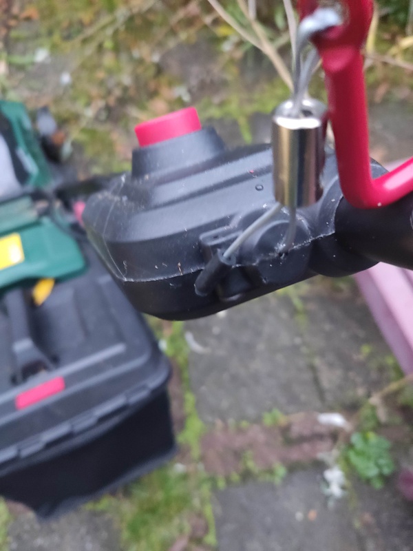

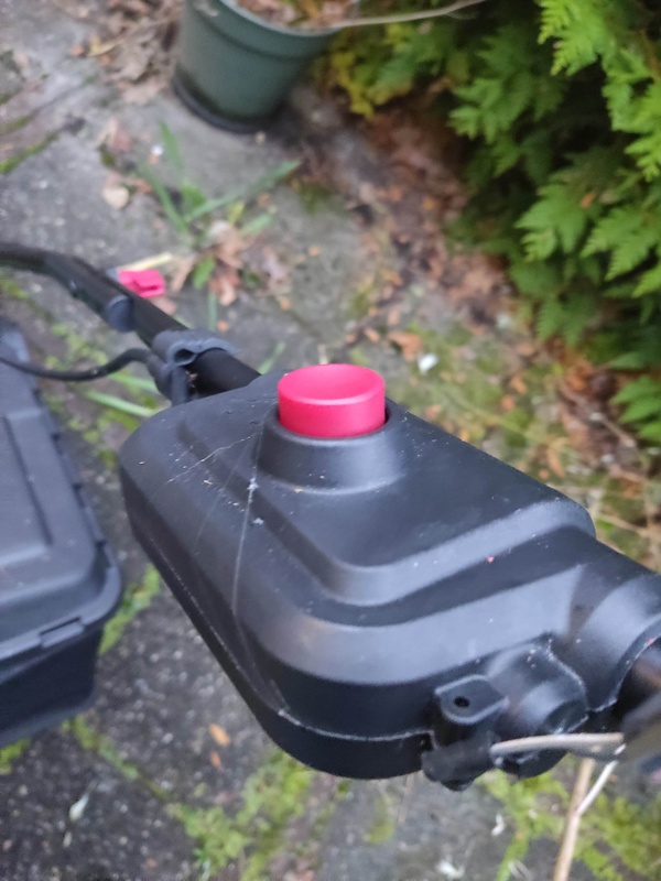

Hallo allemaal,
Eerst even getwijfeld op welk sub forum dit mag.
De grasmaaier is kapot. Er zijn problemen met de rode hendel en het metalen met zwarte pinnetje ernaast. Tenminste dat vond ik er vreemd uit zien.
De accu is volledig geladen en vastgeklikt.
De service afdeling van de winkel heeft nog twee weken nodig om mij te helpen.
Afbeeldingslocatie: https://tweakers.net/i/p9O1Xub3X8xqOBBbs4m2Z8NUVC8=/x800/filters:strip_icc():strip_exif()/f/image/uKXcuA2y095ggtn9xaGxai2D.jpg?f=fotoalbum_large
Afbeeldingslocatie: https://tweakers.net/i/cQW-aOlrl3ChXwYb10B8B_Gl2ks=/x800/filters:strip_icc():strip_exif()/f/image/EgjQiKjahmBSksHJhx78IpSP.jpg?f=fotoalbum_large
Afbeeldingslocatie: https://tweakers.net/i/8tSH3sHmi1TGDmn5OY1HyOwKHMc=/x800/filters:strip_icc():strip_exif()/f/image/sPGN4Thr4yGIp7pr0K4qpE1M.jpg?f=fotoalbum_large
Heeft iemand hier ervaring mee of een tip?

Het lijkt erop dat de rode hendel aan de rechterkant los zit. Kan je deze weer in de zwarte buis stoppen? Ik denk dat je dan weer wat meer 'slag' krijgt om het kabeltje voldoende uit de zwarte behuizing te trekken en de motor te activeren.

de rode hendel is uit het frame geschoten aan de rechtse kant... (je ziet het op de foto, links zit hij erin, rechts is de rode stang los van het frame), even terug in het gaatje stoppen van het zwarte frame en dan zou het weer moeten werken lijkt me.
