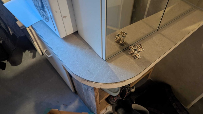

Wij hebben de bijkeuken op laten knappen. Daarbij ook PVC op de beun van de wasmachine laten plakken. Deze plank was de hoek al rond afgezaagd. Het PVC is hierop rond afgesneden, maar dat is niet zo netjes geworden als gehoopt. Ik dacht dit op te lossen met een hoeklijn, maar dat is er natuurlijk niet zomaar in een bocht.

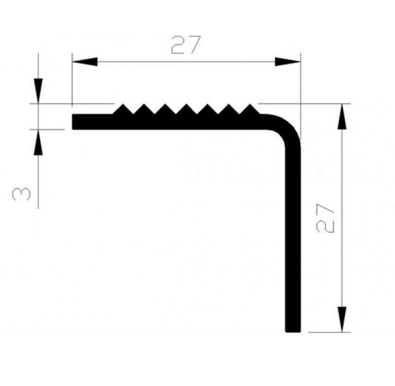

Voor het rechte deel voor de wasmachine heb ik delen heb ik aluminium hoekprofiel besteld. zie onderstaande foto. Maar ik zit nog met de bocht. Dit kan voor mij ook kunstof zijn, maar ook dan is een bocht een ding volgens mij:

Afbeeldingslocatie: https://tweakers.net/i/3AtP67pwfSO3EhTr550AiwTk2go=/800x/filters:strip_exif()/f/image/BmyNEm9mIsjHEhXDC9jff390.png?f=fotoalbum_large
Is hier een oplossing voor die ik over het hoofd zie?
Of wordt het de bovenkant van het profiel insnijden/slijpen en dan rustig ombuigen? Ik ben bang dat dat geen heel mooi resultaat gaat geven aan de bovenkant

Je kan een dunne rechte alu strip met verzonken schroeven monteren. Een rechte dunne strip kun je gemakkelijk buigen.
Er bestaat ook een "hockeystik" (J) alu. profiel dat is ook nog redelijk goed te buigen.
Je kunt ook een afwerkstrip voor keukenbladen lijmen met contactlijm.
De kunststof toplaag is inderdaad niet helemaal netjes gesneden maar als je de overgang van kunststof naar strip wat grijze siliconenkit insmeert zal het niet zo opvallen.
Misschien kun je de kopse kant met een vlakschuurmachine nog wat fatsoeneren voordat je de strip monteert zodat het er wat "strakker" uitziet, misschien is de kit dan niet noodzakelijk.

Je kan ook een kunststof antislip trapprofiel nemen en daar met een stanleymes de antislip afsnijden en dat ertegen lijmen.

Een hoekprofiel is door de asymmetrische vorm moeilijk te buigen, maar een U-profiel in de hier gewenste richting wordt al een stuk makkelijker.
Je komt dan wel terecht bij een walserij, maar voor een enkele bocht zullen ze of de hoofdprijs rekenen of gewoon weigeren.

Tafelrand profiel, dat heb je van (zacht) aluminium, maar ook van een soort vinyl, zag je bijvoorbeeld vaak rond de rand van een tafel in de caravan, die hebben ook afgeronde hoeken en nog in een kleine radius ook. Zowel te schroeven maar ook met een soort weerhaak profiel wat je in een ingefreesde gleuf kunt drukken.
