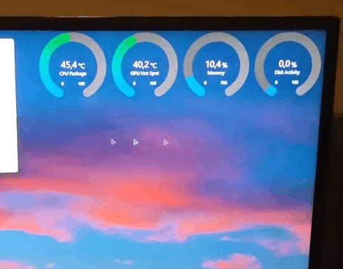

Ik kamp al een behoorlijke tijd met een vervelend probleem. Er zit totaal geen consistentie in het gebruik van muizen met mijn PC.
Het probleem
Het probleem is dat de muis heel vertraagd aanvoelt. De cursor is "trailing", bij een beweging voelt het dan alsof de muis cursor niet 1 op 1 volgt met de beweging, en ook er is "overshooting". De cursor schiet bij snelle bewegingen overduidelijk uit.
Dit klinkt misschien als muis acceleratie, maar dat zou niet moeten kunnen: muis acceleratie is op elke mogelijk manier uitgeschakeld in de software. Het voel ook niet per se aan als muis acceleratie (dit verschil heb ik al getest), het is gewoon vertraagd. Je kan je vast voorstellen dat dit het spelen van spellen vrijwel onmogelijk / ondraaglijk maakt, maar zelfs voor normaal desktop gebruik (werk ook bijvoorbeeld) voelt het heel vervelend aan, tot een punt waar het gebruik van m'n PC soms gewoon niet meer leuk is.
De vertraging is er gek genoeg niet altijd. Er zijn momenten waar het wel even goed werkt. Vaak als ik dan besluit om een game te spelen, is het probleem al snel weer terug, en kan ik niet anders dan stoppen met spelen. Soms is het probleem er ook al direct als ik de PC net opgestart heb. Vaak moet ik dan de muis unpluggen en opnieuw inpluggen, en de PC (soms meerdere keren) herstarten om het weer een beetje redelijk aan te laten voelen.
Het maakt ook niet uit of ik de muis bekabeld of draadloos gebruik. Bij zowel bekabelde en draadloze muizen zie ik hetzelfde probleem terug (zie hieronder).

Even een vraagje. Bedoel je met trailing dat je meerdere keren je cursor ziet als je hem snel beweegt? Zoals op deze screenshot?
Afbeeldingslocatie: https://tweakers.net/i/sR6qupTHLlZyGsp9Me_ljg01Mkw=/fit-in/4000x4000/filters:no_upscale():strip_exif()/f/image/cw73LGFicuVPXrdWo7Oh0uWd.png?f=user_large
Toevoeging (edit): want dat zie ik namelijk ook als ik snel mijn muis heen en weer beweeg en lijkt mij normaal/niet-problematisch?
[ Voor 18% gewijzigd door Jesserr op 10-11-2025 15:51 ]

  • Jesserr
  • Laatst online: 13:57
Ok. Echt heel erg bijzonder toeval dit, maar volgens mij heb ik nu precies hetzelfde, nu ik voor het eerst mijn werk laptop heb aangesloten op de monitor van mijn desktop. Normaal werk ik gewoon op mijn desktop, maar die heeft even kuren.
De oorzaak ligt bij mij nu wel 100% aan het scherm, lijkt mij. Ik heb nu dus twee monitors actief, de monitor van de laptop zelf en mijn grote scherm als tweede monitor. Niet op dupliceren, maar op uitbreiden. Op de monitor van de laptop zie ik normaal gedrag van de muis. Op mijn grote scherm zie ik vertraagd gedrag. Zal straks even naar de instellingen kijken. Is een 4k 240 hz scherm. Misschien dat het aan de instellingen ligt. Of dat het aan de kabel ligt (USB-C naar HDMI kabel...).
Edit: Ok, bij mij was het simpelweg dat het scherm op 30hz stond. Nu op 60hz is het opgelost (kan dan alleen niet op 4k resolutie blijkbaar). Maar vraag mij hierdoor dus wel af, omdat ik wel echt direct het gevoel had toen dit gebeurde, hey dit voelt als hoe jij het beschrijft, of het bij jou dus niet toch in die hoek gezocht moet worden. Heb je niet variabele refresh rate aan staan ergens? Of iets geks op gsync gebied oid?
