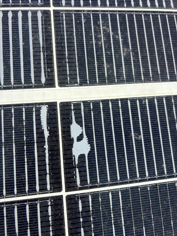

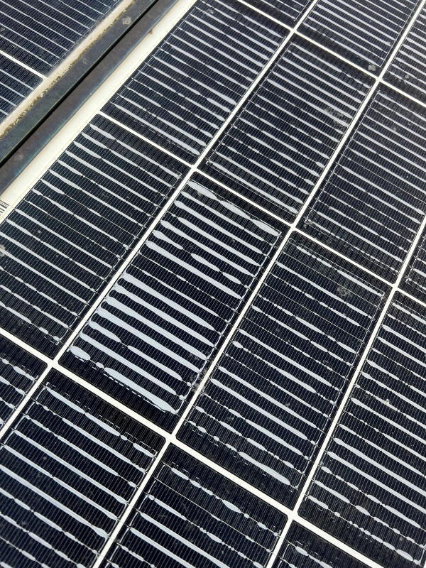

All,
Ik heb +/- 5 jaar geleden REC Alpha 370 zonnepanelen laten installeren. Nu ging ik net het dak op en trof dit aan. Iemand een idee wat dit kan betekenen (die witte vlekken)?
Afbeeldingslocatie: https://tweakers.net/i/PaFqUiAZDy3SP4ApAJVu4YkKU5c=/x800/filters:strip_icc():strip_exif()/f/image/KtaILuMfJTm2SpxWVkQ4ejEt.jpg?f=fotoalbum_large
Afbeeldingslocatie: https://tweakers.net/i/ebWG1H9gGk9xLVl4TIu8flahqPY=/x800/filters:strip_icc():strip_exif()/f/image/sRj8p71rVw7XPxPFCaM0pbIt.jpg?f=fotoalbum_large
Beste antwoord (via rondegroot op 11-11-2025 08:25)
  • jeroen3
  • Laatst online: 21:28
https://www.solarquotes.com.au/blog/blemishes-on-rec-alpha/
Als ik dat zo lees is het een soort kleine delaminatie.
Uiteraard zegt de fabrikant dat het allemaal prima is, anders moeten ze alles vervangen onder garantie.
  • Beste antwoord ✓
  • jeroen3
  • Yaksa
  • Laatst online: 29-09 22:49
Heb je dat bij alle panelen of alleen deze?
Het lijkt mij op een productiefout, het proces zal zich voortzetten met als gevolg een mindere opbrengst.
Kan het paneel niet uitgewisseld worden?
  • rondegroot
  • Laatst online: 23-11 18:05
Ik heb deze panelen nu ongeveer vijf jaar, en ze vertonen allemaal hetzelfde probleem. Het lijkt inderdaad op een productiefout, maar REC geeft hetzelfde antwoord als in het artikel dat @jeroen3 noemt. Helaas is de installateur failliet, maar gelukkig merk ik nog geen significante daling in het rendement.
