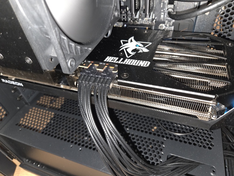

De videokaart heb ik op dit moment aangesloten met de 12V-2x6. De CPU met gewoon de 1x8-pin waar op CPU op staat.
Mijn vraag
Wat moet ik aanpassen om dit probleem op te lossen?
- Bios update gedaan
- GPU update
- Videokaart aangesloten op 12V-2x6, maar ook op de helft van 12V-2x6 + 1x PCIe (8-slot). Beide geven hetzelfde probleem

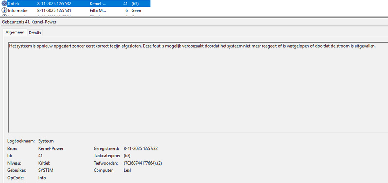

- Eventviewer doorlopen met de volgende foutmelding (daar nog niet op geacteerd, omdat ik niet weet hoe)

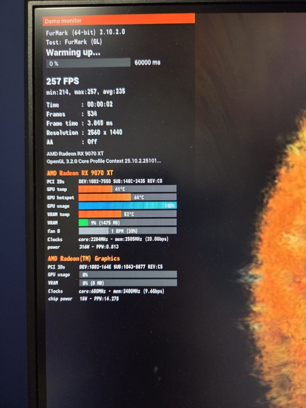

Dank je wel voor de reactie. Pugb heb ik zojuist ook getest en ook dan restart de PC.
Als ik de stress test van furmark doe dan restart de PC ook. Dit is het laatste wat ik zie voor de crash.

In de BBG werd eerst een RX 9070 genoemd en pas later een RX 9070 XT: Oorspronkelijk publiceerden we dit advies met een AMD Radeon RX 9070.
De 9070 is een 220W TDP kaart en de 9070 XT is 304W TDP (316W bij het furmark plaatje).
De voeding kan op de 2V-2x6 maar 300W leveren.
Wellicht is de voeding toch te "licht".

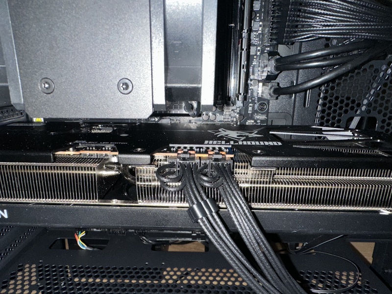

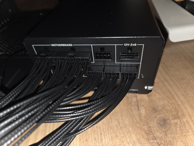

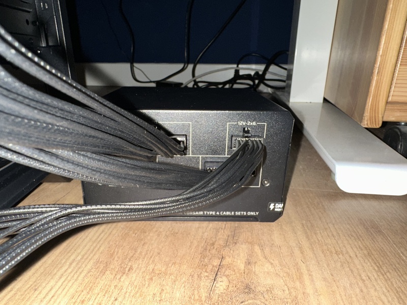

De nieuwe voeding erin gezet en de kabels vervangen. Toch restart de PC weer als ik Dota probeer te spelen of Furmark draai. Dota restart op hetzelfde moment, Furmark kwam iets verder.

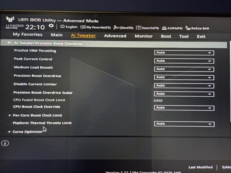

Heb je toevallig PBO aangezet in je BIOS?
  • leal
  • Registratie: November 2025
  • Laatst online: 02-03 18:09
Dit zijn mijn instelllingen. Moet ik alles disabelen? Afbeeldingslocatie: https://tweakers.net/i/xGiuo_7d76jwlXoDRbfRJrGGneE=/800x/filters:strip_icc():strip_exif()/f/image/OLdvtjrAjsSwNkvhzJS7Bijr.jpg?f=fotoalbum_large
  • leal
Ook als ik alles disable restart de pc nog steeds

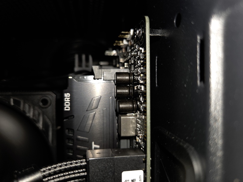

  • Yaksa
  • Laatst online: 29-09 22:49
Heb je het moederbord eerst buiten de kast getest?
Op de foto's lijkt het alsof er geen stand-offs gemonteerd zijn, maar dat dat zo lijkt kan ook komen doordat de foto's van bovenaf gemaakt zijn.
  • leal
Volgens mij zaten die er al in. Zie ook de bevestiging rechtsboven.
Afbeeldingslocatie: https://tweakers.net/i/8I10Y1eQAxLy9OllsTrK4Jwl038=/800x/filters:strip_icc():strip_exif()/f/image/VxhB4nufIj1toDTEtrLtbkDM.jpg?f=fotoalbum_large
  • Yaksa
Dat ziet er inderdaad heel anders uit.
Desalniettemin is het altijd beter om het moederbord in eerste instantie buiten de kast op te bouwen en te testen. Is ook makkelijker wanneer een bepaald onderdeel in eerste instantie problemen geeft.
Weet je zeker dat je alle kabels goed hebt ingeprikt?
Anders een keer testen met zo min mogelijk componenten en dan van daar uit verder.
