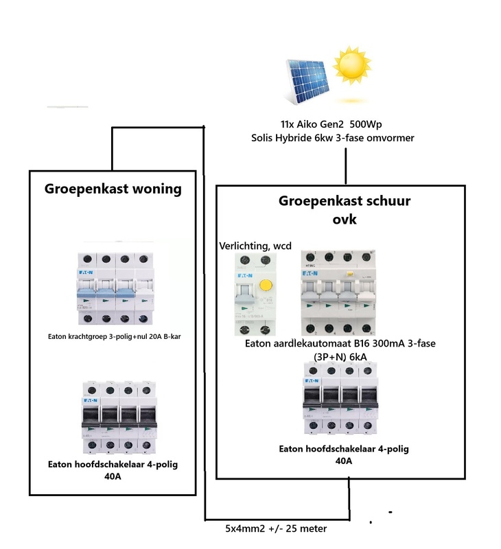

Het is inmiddels een tijdje geleden dat ik met dit project ben begonnen, maar ik ben nu zover dat een installateur de zonnepanelen op mijn schuur gaat aanleggen. Hiervoor komt er ook een onderverdeler (ovk) in de schuur.
In de eerdere opzet was nog uitgegaan van een 1-fase omvormer, maar dat is inmiddels gewijzigd:
ik gebruik een 3-fase Solis Hybrid 6 kW omvormer in combinatie met 11 × Aiko Gen2 panelen van 500 Wp.
Ik heb een schets gemaakt van hoe ik de installatie zie, inclusief de gekozen automaten en bekabeling.
De verbinding tussen woning en schuur is 5×4 mm² koper over een afstand van circa 25 meter.
ik heb een schema gemaakt met mijn huidige automaat keuzes en hoor graag jullie reacties of dit zo klopt. Afbeeldingslocatie: https://tweakers.net/i/3AeRXgcO_okM29hZ8nznwa_oeSk=/x800/filters:strip_icc():strip_exif()/f/image/r5ybuqJ1WMd8vYvTwF08ymJu.jpg?f=fotoalbum_large
