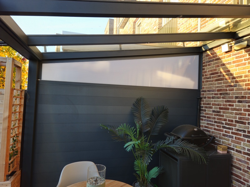

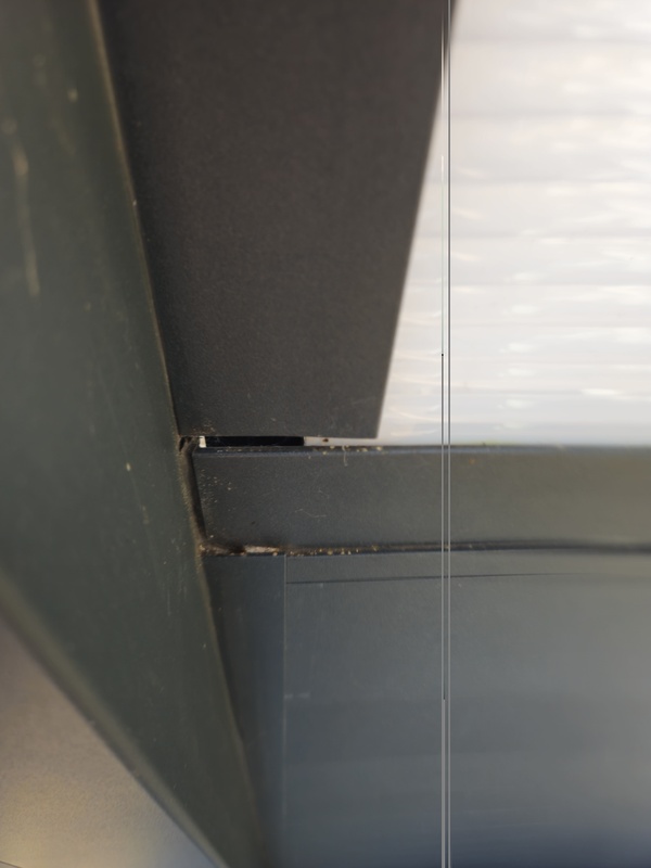

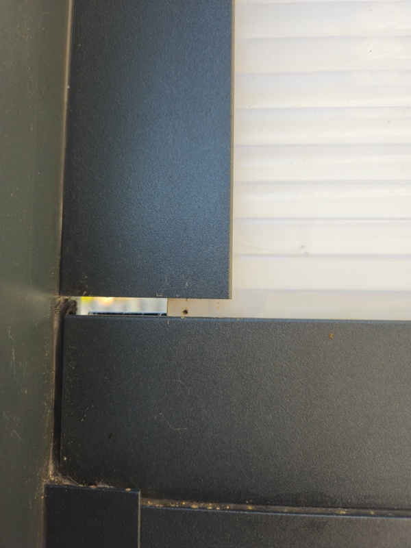

We hebben 3 jaar geleden de zijkanten van onze overkapping laten dichtmaken door leverancier x. Prima opgeleverd en tot eerder dit jaar helemaal prima. Nu viel me laatst op dat er een kier zit tussen het afwerk profiel boven de schroten en naast het plastic deel.

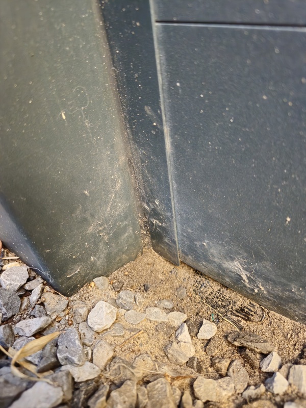

Ik ben wat gaan meten, de hoofd instructie staat kaarsrecht waterpas. Met een rolmaat kwam ik er achter dat alleen de schroten aan de linkerkant 5mm verzakt zijn waardoor deze kier is ontstaan. Nu heb ik links onderin eens bekeken en zie dat de schroten nergens zijn vastgeschroefd aan het geleide profiel, ik had zelf de verwachting dat zeker de onderste schroot vast geschroefd zou zitten. Maar helemaal niet dus. Hierdoor kunnen de schroten dus rustig wat afzakken helaas.
Mijn vraag, wat vinden jullie? Hoort dit vast geschroefd/gepopnagelt te zitten of hoort dit zo.
Leverancier geeft aan dat dit buiten garantie valt, maar ik wil even peilen of dit als een montage fout gezien kan worden en ik mogelijk alsnog de leverancier aansprakelijk kan stellen hiervoor.

De schroten zijn er zo los ingeschoven en rusten op de vloer waarschijnlijk. Misschien zijn de vloertegels iets verzakt en daardoor ook de schroten.
Ik zou proberen de schroten 1 voor 1 naar boven te drukken en dan de onderste schroot met een latje of iets dergelijks ondersteunen zodat alles op zijn plaats blijft zitten.
Het kan ook zijn dat de schroten aanvankelijk niet helemaal goed in elkaar zijn geschoven (aangedrukt) en nu alsnog wel goed aangedrukt zijn door de zwaartekracht waardoor er aan de bovenkant ruimte is ontstaan.

Thanks voor de reacties, maar de vraag is ook, had de onderste schroot vast moeten zitten? Hij steunt op de grond niet op een stoep oid. Anyway, het luchtkussen en vastschroeven met een rvs schroef zal de oplossing wel gaan bieden.

Als de schroten op de grond (zand) staan dan zou ik een betonnen randje eronder ingraven waar de schroten op steunen dan sluit alles mooi af en hoef je ook niks te schroeven.

Ja die slimmerikken sluiten dit uit in hun voorwaarden, maar ze willen best een keertje komen kijken á 200 euro voorrijd kosten. Ik heb de onderste schroot vast geschroeft zodat het niet verder kan wegzakken en de kier dichtgekit. Thanks voor je reactie.
