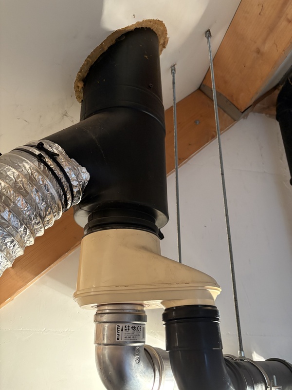

Hoi allemaal,
Ik heb een vraag over mijn cv-ketel en WTW-installatie en ik hoop dat jullie hier ervaring mee hebben.
Ik heb een Nefit Trendline ketel en in dezelfde ruimte hangt ook mijn WTW-unit.
Nu kom ik erachter dat de afvoer van de WTW is aangesloten op het afvoer/luchttoevoerkanaal van de ketel (zie foto hieronder).
Ik twijfel heel sterk of dit eigenlijk wel mag.
✅ Situatie:
• WTW-aanvoer (verse lucht) heeft wel een eigen kanaal
• Alleen de afvoer van de WTW is aangesloten op de luchttoevoer/rookgasdoorvoer van de ketel
• Dit was al zo bij de vorige onderhoudsbeurt en is toen “goedgekeurd”
• Op de ketel sticker staat: controle jaarlijks
• Online lees ik juist dat eens per 2 jaar voldoende is bij moderne HR-ketels
✅ Mijn vragen:
1. Mag een WTW-afvoer aangesloten worden op hetzelfde kanaal als de rookgas/luchttoevoer van een cv-ketel?
Voor zover ik weet mogen ventilatiekanalen en rookgas/luchttoevoersystemen nooit gecombineerd worden. Klopt dat?
2. Waarom zou een onderhoudsmonteur dit goedkeuren?
Is dit normaal of is dit gewoon een fout van een eerdere installateur?
3. Hoe vaak moet een Nefit Trendline eigenlijk onderhouden worden?
Jaarlijks of om de 2 jaar?
Wat is gebruikelijk en wat adviseert Nefit zelf?
4. Is het gevaarlijk om deze situatie zo te laten?
Ik heb de WTW-afvoer nu voor de zekerheid losgekoppeld, maar dan staat er een 125 mm aansluiting open die ik weer moet afdoppen.
Alle tips, ervaringen of verwijzingen naar NEN-normen zijn welkom. Ik wil het graag veilig en correct laten maken, maar wil eerst even checken hoe dit volgens de regels hoort.
Alvast bedankt!
Afbeeldingslocatie: https://tweakers.net/i/lrQ9MjF6rh7e2xh3m1B0Z1kLqvg=/x800/filters:strip_icc():strip_exif()/f/image/cuQgt5BkWYCV3ydnLDIoDtxn.jpg?f=fotoalbum_large
  • SH007
Hier zijn speciale oplossingen voor, zou dat hier gebruikt kunnen zijn? Dan lijkt het me prima.
Hier de oplossing van Brink, ik denk dat Zehnder er ook wel een heeft of had: https://www.brinkclimates...ketel-intergas-610750.pdf

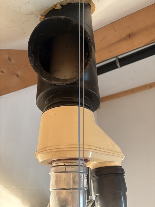

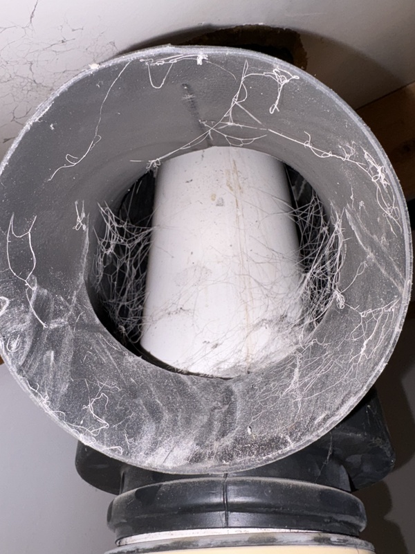

Zo ziet de binnenkant eruit, weet niet of dat zo hoort / mag.

  • TheGhostInc
@snifrrr dit ziet er gewoon uit als een officiële combinatie voor 1 'schoorsteen' op het dak. Dat is verder prima.
De rest van je vragen zijn zo suggestief dat ik er weinig mee kan.
Qua onderhoud, dat kun je vragen bij de monteur of fabrikant.
