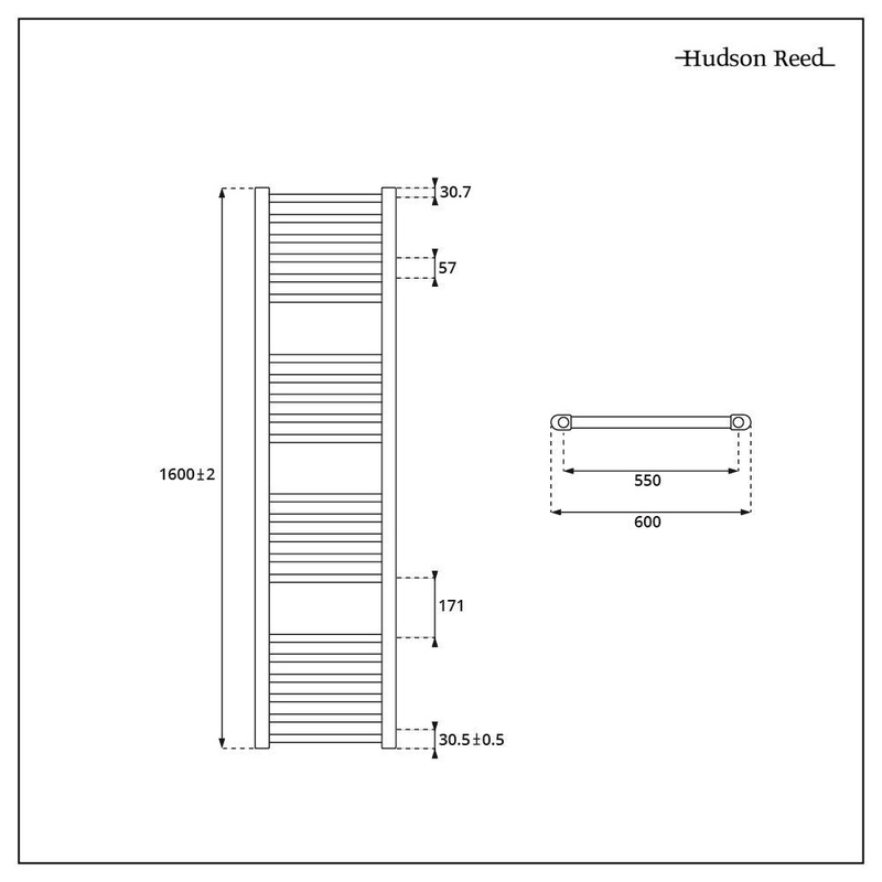

Ik heb een vraag over het monteren van mijn handdoekradiator.
We hebben een radiator van Hudson Reed besteld met een h.o.h.-aansluiting van 55 cm. Deze radiator heeft twee ½" aansluitingen.
In huis ben ik momenteel alles aan het vervangen met Henco Alupex 16x2 buizen, en ik vraag me af wat de beste manier is om deze aan te sluiten op de radiatorkranen (die ik nog moet aanschaffen).
De radiator toevoer komt vanuit de muur, heb al 2 sleuven gemaakt.
Mijn idee was om twee 16x2 muurplaten op de juiste h.o.h.-afstand aan de muur te bevestigen.
Vanaf daar zou ik een kort stukje koper (of vergelijkbaar materiaal) gebruiken, en daarop de kranen monteren met een knelkoppeling en ½" buitendraad.
Maar ik vraag me af: kan ik de Henco buizen ook gewoon direct uit de muur laten komen en daar meteen de kranen op aansluiten?
Opties:
1. Muurplaat + kort stukje koper
2. Henco 16x2 direct uit de muur
3. Ander advies?
Alle tips en ervaringen zijn welkom!
Ook ben ik nog opzoek naar slimme kranen, die ik eventueel kan integreren in de toekomst in home assistent, of gewoon op basis van een kraan thermometer de temperatuur te sturen. Hebben jullie mogelijk nog advies?
Alvast bedankt!

Je hebt puntstukken/klemsets van 16x2 (Henco, Uponor, etc) naar 1/2" (buitendraad). Dat kan direct in je voetventiel of radiatorkraan.
Als je besluit om toch het laatste stukje met een starre buis (RVS) te doen; wat zit er aan de andere kant van de muur waar de radiator komt te hangen?
Overweeg een dubbel haakse radiatorkraan, anders heb je een knop die uitsteekt.

Normaal doe je dit met zulke bochtjes:
https://www.elektramat.nl...ow+score+productscoringv2|performance+max|Elektramat|NL&&utm_id=22911217875&utm_term=_&utm_content=&bg_source=ga&bg_campaign=22911217875&bg_kw=-mi-9214030-pi-401322424-ppi-&bg_source_id=&gad_source=1&gad_campaignid=22916983835&gbraid=0AAAAAD5RVIepeelPm6qQWIBomAd6UIePo&gclid=CjwKCAiAzrbIBhA3EiwAUBaUddKfmdQbWAVXcNfaz0gKjgHq4kiSGUcI1j4CIik_9X-fVBaZkFSG0BoCGvgQAvD_BwE
Die laat je uit de muur steken en daar knel je de radiatorkraan op met een 15mm knelsetje.
Dat is het netste.

Hoi Allen,
Thanks super voor de snelle antwoorden.
Dus inderdaad en verloop knie zou top zijn:
deze https://www.warmteservice...g-knie-16-x-15/p/48681622.
of https://www.bouwmaat.nl/h...x15-mm/product/0000587299
En dan direct op de kraan die @aart93 aangaf met 15 mm aansluiting. Lijkt me een mooi oplossing.
Heel erg bedankt voor de antwoorden, geeft me toch wat meer zekerheid om dit slim aan te pakken.
  • timovd
  • Laatst online: 22:20
timovd
Voorsprong door techniek
Als je voor een knietje met (15mm) buiseind gaat, kun je een rechte radiatorkraan monteren en kun je iedere kant op draaien.
