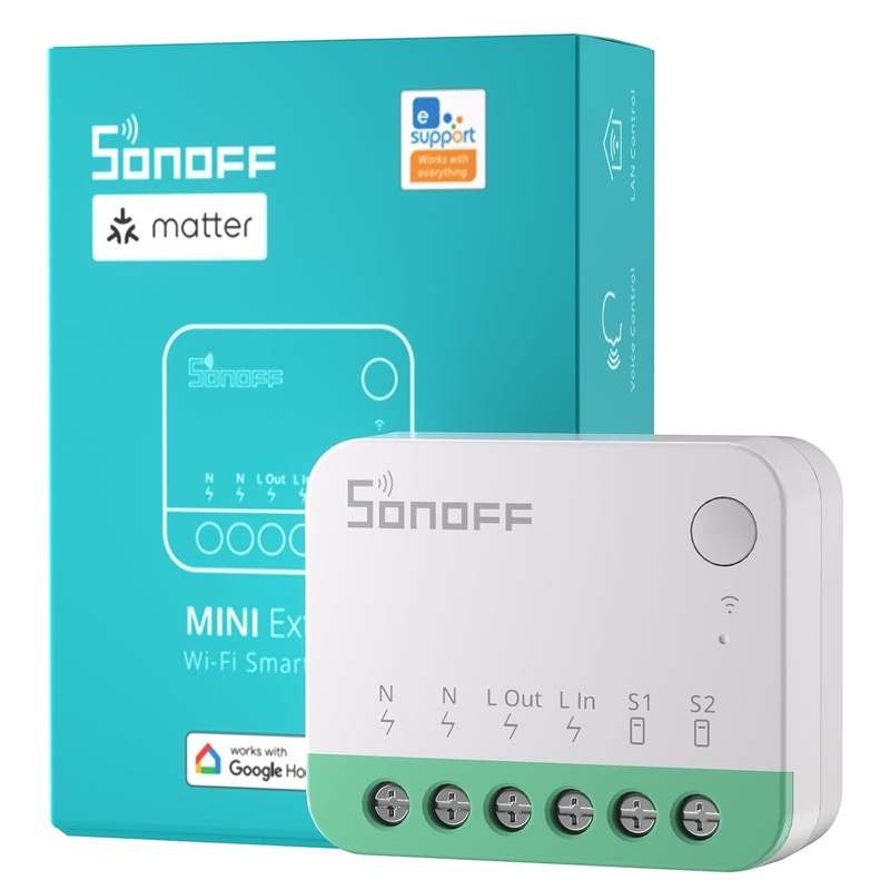

1. Alle peertjes of lampen smart maken. Dat doe ik met een combinatie van slimme lampen en slimme inbouw modules over matter (heb nog geen Thread enabled gevonden). Dan neem ik enkele draadloze knoppen/afstandsbedieningen op bepaalde punten en ben ik klaar.
Voordeel; Makkelijk, goedkoop, je kan altijd je schakelaar verplaatsen.
Nadeel: Veel moeite om een inbouw module te resetten bij plafondlamp, niet echt de standaard.
