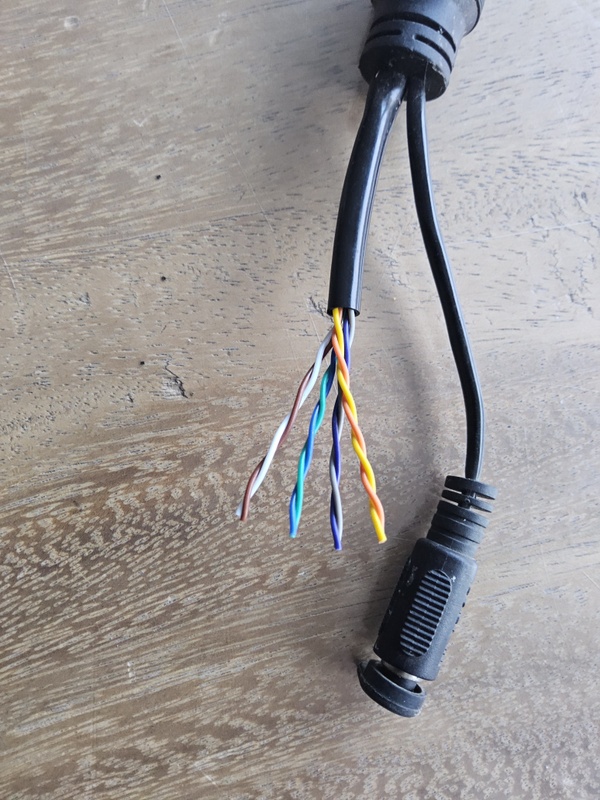

De rj45 van mijn hikvision camera is geoxideerd en ik heb deze moeten afknippen om zo rechtstreeks met de utp te verbinden. Probleem waar ik tegen loop is dat de kleuren niet hetzelfde als een gewone utp zijn en ik nergens kan terug vinden wat bij wat hoort.Afbeeldingslocatie: https://tweakers.net/i/iDxzxSCoik8eTlgP6Ak-Tr5b1o4=/x800/filters:strip_icc():strip_exif()/f/image/TouMtQh2X3CEqYnbyEqUG1DN.jpg?f=fotoalbum_large
Weet er toevallig iemand hoe ik deze met een standaard utp verbind?

chundo schreef op donderdag 6 november 2025 @ 20:19:
Alleen jammer dat ik andere kleurtjes kabel in mijne heb zitten :+
Dat valt volgens mij wel mee, plaatje is alleen wat cryptisch op het eerste gezicht. De kleuren die je ziet zijn de pinouts van de A en B variant op een RJ45.

Heb je de afgeknipte RJ45 stekker nog?
Als het goed is zitten daar de draadjes op de juiste volgorde nog in.
Voorzichtig openmaken en dan zou je het moeten kunnen zien.

Mogelijk deze: https://www.reddit.com/r/...e_this_ip_dome_camera_to/ ->
Afbeeldingslocatie: https://1.bp.blogspot.com/-ofM2BZKp5JI/X9TvQJMq_2I/AAAAAAAAbW0/3OWXu3dz-mMtFBbE43QkfIE_H-ZNwkm7QCLcBGAsYHQ/s1200/fix-ip-security-cameras-damaged-rj45-connector%2B%25284%2529.jpg

Yaksa schreef op donderdag 6 november 2025 @ 16:40:
Die actie was al mislukt :X

@ Kixtart
Ik het er morgen op wagen, in ieder geval bedankt!
Heb je een netwerk tester? Want dan kan je nog altijd een connector erop knijpen en even testen welke aders welke zijn.
En anders kan doormeten met een multimeter ook.

Hij werkt weer, bedankt aan degene die mee dachten!
