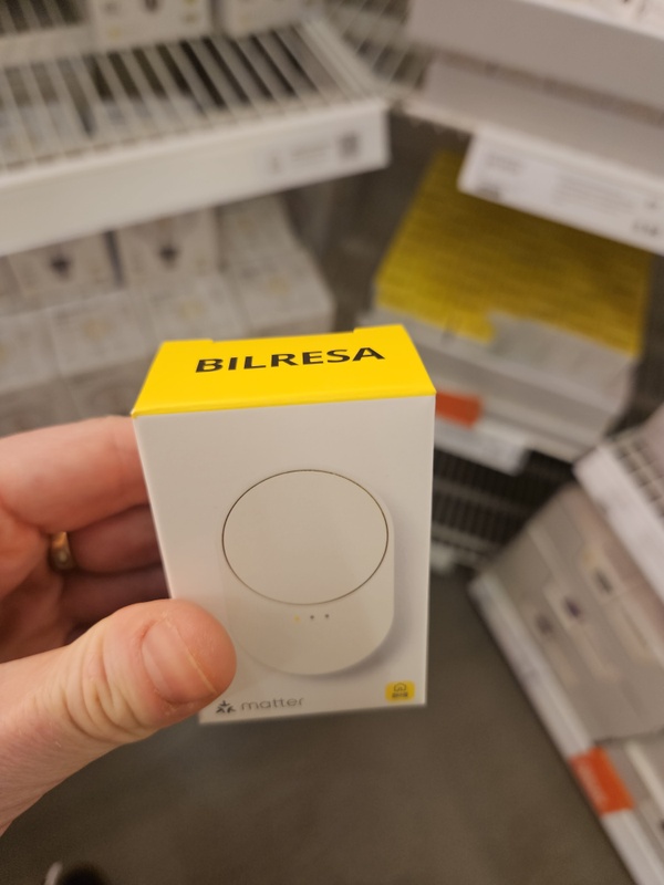

Tip voor de nieuws redactie: sommige van de IKEA matter producten liggen al in de winkel!Afbeeldingslocatie: https://tweakers.net/i/lGYNJpdriGobUAI_FK54M44epcM=/x800/filters:strip_icc():strip_exif()/f/image/8E7IiErjFQ1xb1fh3L3HirHU.jpg?f=fotoalbum_large

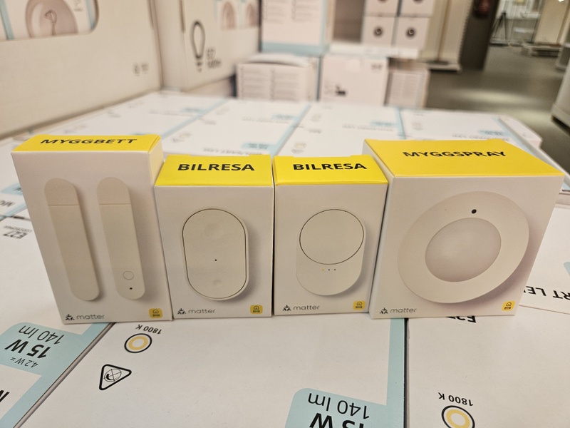

@Hayte
Zelfs meerdere producten. Ik sprak iemand van IKEA en die gaf aan: wat binnen komt mogen we gelijk al in de winkel leggen.
Afbeeldingslocatie: https://tweakers.net/i/hkSInMVsUt60k5ZN5aJGgWazAtA=/800x/filters:strip_icc():strip_exif()/f/image/Em7EUmXGYQl5uZVBKFzPSDnW.jpg?f=fotoalbum_large

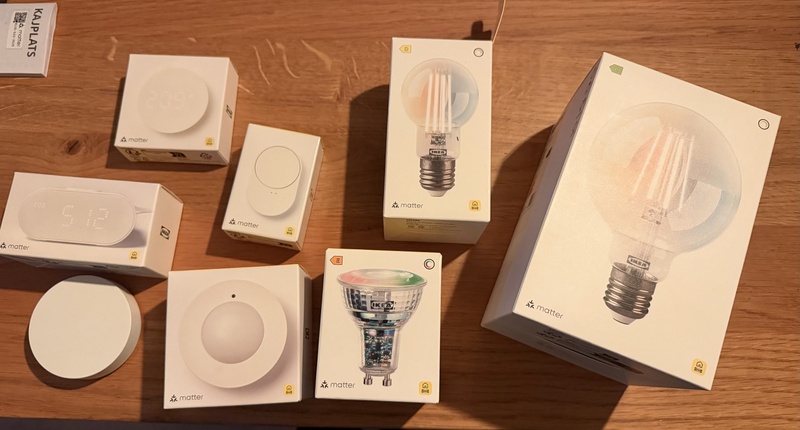

Afbeeldingslocatie: https://tweakers.net/i/VMQ8bwpsnnGgQ0fatFoLLHFX1GE=/800x/filters:strip_icc():strip_exif()/f/image/4wfE8BXasnRYEXknKDiYh61v.jpg?f=fotoalbum_large
Ik heb thuis een homey en ik heb nu Philips Hue, maar ik denk eraan om over te stappen op matter, dus ik heb mijn slag geslagen om wat te testen.
KAJPLATS E27 470 lm
- kleine bol designlamp
Geeft mooi licht.
KAJPLATS GU10 470 lm
- full color gu10 lamp
Stond een keer onverwacht aan.
KAJPLATS E27 806 lm
- Grote design bollamp
Geeft mooi licht.
ALPSTUGA
- co2, luchtkwaliteit, temperatuur, luchtvochtigheid, PM2.5. Display die uitgezet kan worden.
Echt een mooi apparaat, kan mijn Netatmo’s makkelijk vervangen.
USB-C kabel en adapter niet meegeleverd.
BILRESA
- 3-kanaalsknop met scrolwiel. Op 2 AA batterijen, niet meegeleverd. Leuk om bijvoorbeeld mijn SONOS volume te regelen.
TIMMERFLOTTE
- draadloze (2x AA, niet meegeleverd) Temperatuur en luchtvochtigheidssensor. Druk op de knop en het display met de waarden licht even op.
Alleen te bevestigen aan een schroefje om op te hangen, niet neer te zetten op een tafel.
Dat maakt het plaatsen wel onhandig.
MYGGSPRAY
Draadloze bewegingssensor (2x AA, niet meegeleverd).
In de huidige staat is hij niet best, hij registreerd vaak niets. Kan Lux en beweging detecteren.
Ik hoop op een softwareupdate.
Firmwareupdates, ja, daar ben ik benieuwd naar. Ik heb ze via Homey aangesloten. Homey schijnt met OTA updates te komen, maar gaat Ikea dat ondersteunen? Ik heb ze doorgekoppeld aan Apple Home / Woning, misschien kan ik zo updaten?
Alle draadloze apparatuur, daar moest ik echt naast de homey voor staan, om deze te koppelen. De stroom gevoede apparatuur, daarvoor hoefde ik bij een ander stroomgevoede apparaat te staan, zoals een lamp.
Minpunten, de TIMMERFLOTTE kan dus niet blijven staan, moet hangen aan een schroefje. De MYGGSPRAY bewegingssensor werkt nog niet goed met de huidge firmware.
Pluspunten, leuk om met matter aan de slag te gaan, en de lampen zijn mooi en financieel voordelig.
Ik ben benieuwd naar jullie ervaringen
