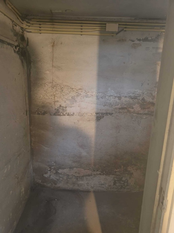

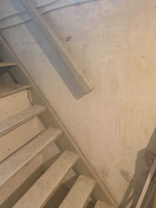

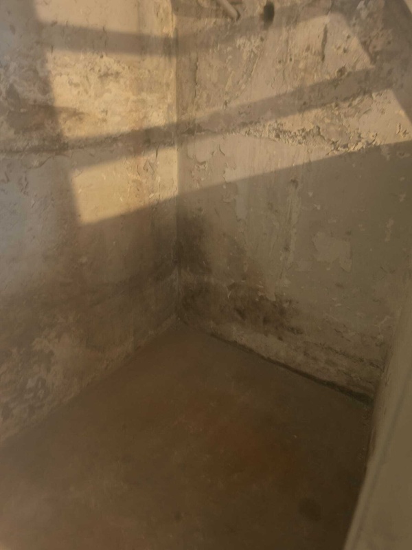

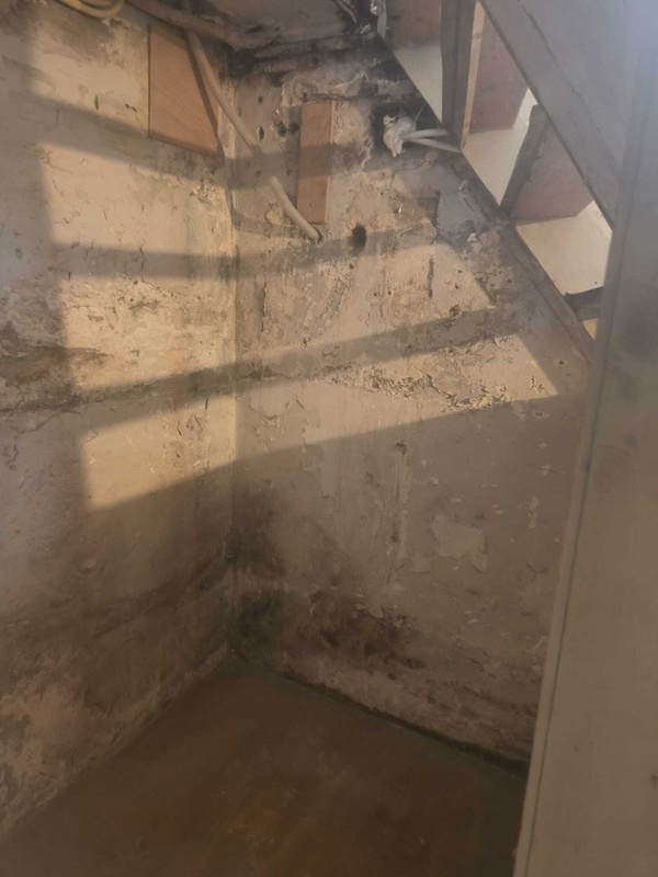

Wat zouden jullie aanraden om de muren en vloer aan te pakken?
Het ziet er nu namelijk niet uit.
Stucc je keldermuren? 8)7
En wat zou je gebruiken voor de vloer?
De kelder is aan de vochtige kant (net als bijna alle kelders) maar er staat geen water op de muur of vloer.

Wij hadden dit ook. Een stukadoor ingeschakeld en die adviseerde ons speciale stucc. Iets wat beter tegen vocht kan en dan niet los komt van de ondergrond. Het geheel afgewerkt met vocht doorlatende verf.
Basis is wel dat er geen vochtprobleem is, in ieder geval geen lekkage of vocht op de muur.

Lijkt het alleen maar zo of liggen er (rode) estriken als vloer in?
Zo ja, dan schoonschrobben en impregneren met was, dan heb je een echte antieke vloer.
Wand goed afborstelen en daarna afnemen met 10% ammoniak.
Emmer witkalk (de ouderwetsche) halen en dat op de muur doen.
Dit is de goedkoopste oplossing om een oude kelder weer in de oorspronkelijke staat terug te brengen.
Kelders zijn altijd wat vochtig, luchten wanneer het kan (in de zomer bij lage RLV).

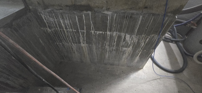

Heeft iemand een idee hoe ik deze aanslag (geen idee wat het precies is) kan verwijderen? Met een plamuurmes heb ik de grote stukken afgestoken, maar wil het graag schoon maken zodat ik de coating verder omhoog door kan zetten en kan afwerken met een 2K coating.

Kan de ruimte wel ventileren? Ik heb een soortgelijke kelder (woning ca. 1910) en de vorige bewoner heeft vanwege de kou uit de kelder het raampje dichtgemaakt met isolatie en de boel aan de voorzijde dichtgestort met beton. Dus los van de wanden kreeg ik ook schimmel op mijn vorige cheap ass stellingkasten met MDF. Berg er dus ook spullen op die niet tegen vocht kunnen.
Wil in de toekomst het nog wel verbeteren. Dus sowieso die ventilatie op orde maken. Ben dan ook wel benieuwd hoe het bij jou eruit komt te zien na het kalken/witten.
