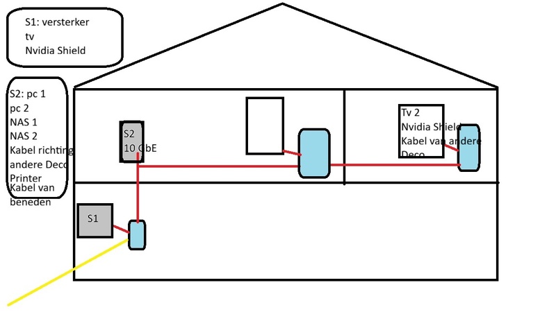

Verder is dit wellicht belangrijk. Al mijn internet komt eerst binnen via een glasvezelkastje en gaat direct via VLAN 300 naar mijn Deco BE85 router. Deze deelt de adressen uit. Via de tweede poort gaat er een CAT6A kabel naar mijn QNAP 10 GbE switch. Daarop wil ik dan dus VLAN's laten draaien. Dit is een acht poort switch. In deze switch gaat dan onder andere de tweede Deco BE85, mijn computer, de tweede computer, de QNAP NAS en een tweede NAS (welke eigenlijk altijd uit staat, maar enkel voor backups is).
Afbeeldingslocatie: https://tweakers.net/i/qeQ4HOpDiL3ipo2rR30IqDMeXDc=/800x/filters:strip_icc():strip_exif()/f/image/biQjWb7RUqTa5UqrsdqDKqBz.jpg?f=fotoalbum_large
Dit is ongeveer hoe het nu is ingedeeld. De blauwe kastjes zijn de routers, de zwarte vierkante de switches. De switch beneden is unmanaged, de switch boven is managed en daar wil ik dus VLAN's op. De router in de kleinere slaapkamer boven fungeert als extra WiFi punt en geeft internet door aan de tv in de slaapkamer en de Nvidia Shield die daar staat.
Nou... ik hoop dat het duidelijk is. Wat zouden jullie op basis van bovenstaande informatie aanraden?

  • TostieTech
  • Laatst online: 30-10 00:26
Afbeeldingslocatie: https://tweakers.net/i/FZ6bcArxgndnQ4DRBNnFLp7YEbM=/800x/filters:strip_exif()/f/image/5wk5D6LXJeehfIAzQNFnucKd.png?f=fotoalbum_large
  • TostieTech
FredvZ schreef op donderdag 6 november 2025 @ 19:57:
Die ping verzoeken komen daar niet zomaar.
Heb je het IP-adres van de NAS ingesteld als DMZ?
Nee.

@TostieTech Super blij dat dit topic door je is aangemaakt. _/-\o_
k speelde ook al tijdje met idee Vlan..maar doordat ik m'n hoofd niet meer zo goed kan gebruiken als voorheen (na herseninfarct) zocht ik naar een goed , begrijpelijk en behulpzame tutorial.
Van alles doorgespit,beluistert en bekeken.
Nu net hier beland en dit lijkt me goed te helpen..k reis mee , leer en doe ideeën op.
Zal vast goed komen
wat heb ik :
sinds een jaar Odido glasvezel 1G up en down.
Van daar uit gaan 2 utp 6a kabel naar de huiskamer 2x UTP contactdoos*
*1e UTP gaat naar een RAX 120 welke staat ingesteld als AP
Die geeft wifi door aan alles wat maar wifi nodig heeft mobieltjes, TV, PSP5,Stofzuiger , 3D printer etc etc
vanuit RAX120 gaat 1x UTP naar een NAS en 1x UTP naar een DENON versterker.
Wilde ook een utp naar TV doen destijds maar snelheid ervan was lager als de wifi snelheid in de tv :?
*2e UTP gaat naar mijn hobby kamer naar een Switch (4x 2.5 Gbe)
Daarvanuit gaan de UTP naar:
1 > PC
2 > AP voor betere wifi dekking door het huis ..(UTP+poe injector)
3 > Canon Laserprinter
Het werkt ..maar je ziet dat een beetje scheiding en netheid wenselijk is.
Daarvoor heb ik nu eindelijk besteld een Mini PC waarvan de bedoeling is dat die mijn Odido router gaat vervangen .
Ik weet al dat ik er OPNsense op ga zetten.
Maar weet verder nog niet hoe en welke indeling ik ga maken, denk dat het goed is om Vlan's aan te maken ..maar ook dat heb k nog nooit gedaan .
Het begin is er en wanneer ik de mini pc heb zal t allemaal wel (geleidelijk) goed komen.
K doe het rustig aan en wanneer ik af en toe hier een "domme" vraag stel bij deze op voorhand excuses ;)
K ga eens op papier zetten welke delen ik sowieso wil scheiden..IOT / PC.laptops/familie mobieltjes en tablets/ etc .
Dan weet ik iig hoeveel Vlan k nodig denk te hebben.
O ja , k heb al gezien dat ik op de RAX120 vwb wifi een guest kan maken dus ik kan daar alvast wat apparaten op zetten en scheiden v/d rest.
Verder denk/hoop ik met de minipc middels OPNsense de VLan te kunnen maken ..https://techexpert.tips/n...nsense-vlan-configuratie/
