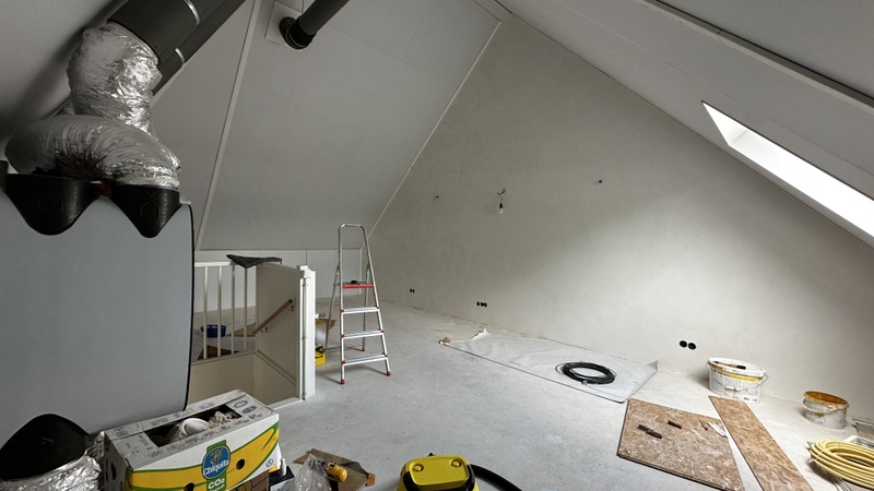

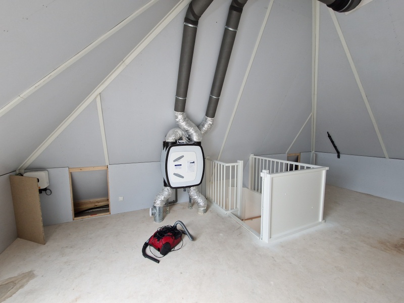

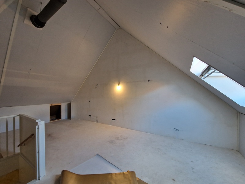

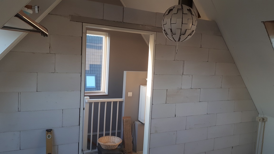

In mijn nieuwbouwhuis heb ik een zolder die ik wil gaan gebruiken als washok, gym en mogelijk in de toekomst ook als werkruimte of slaapkamer. Omdat ik nog niet precies weet wat het uiteindelijk wordt, wil ik de zolder voorlopig niet opdelen in afzonderlijke ruimtes. Op dit moment zit er ook slechts één dakraam in (aan de achterzijde van het huis) wat ik bij afzonderlijke ruimtes zou moeten uitbreiden.
Er zijn een aantal dingen die ik op deze zolder wil aanpakken:
1. De WTW unit hoor je door het hele huis. Daar wil ik een ombouw omheen plaatsen, hopelijk scheelt dat wat.
2. Opslagruimte:
Er is wat bergruimte achter de knieschotten, maar dat is uiteindelijk niet voldoende. Daarom overweeg ik om een vliering te bouwen voor extra opslag, zodat de rest van de zolder vrij blijft voor gebruik als kamer.
Het probleem is dat de zolder maar één stenen muur heeft; de andere drie zijden bestaan uit het schuine dak, waardoor ik daar geen vliering aan kan bevestigen.
Een vliering zou goed te realiseren zijn als ik de zolder zou opsplitsen, omdat ik dan extra wanden heb om de constructie aan te bevestigen. Maar dat zou de indeling meteen definitief maken, en dat wil ik juist nog even openhouden. Daarnaast zou ik daarvoor ook een dakkapel of dakraam (aan de voorzijde van het huis) moeten plaatsen voor licht in alle ruimtes.
Ik kan er natuurlijk ook voor kiezen om voorlopig niets te doen, maar nu de zolder nog leeg is, heb ik juist de meeste flexibiliteit.
Hebben jullie tips of ideeën?
Ik heb wat foto’s toegevoegd ter illustratie.

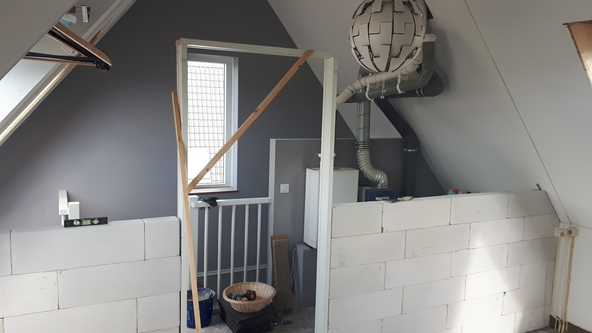

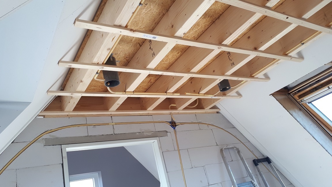

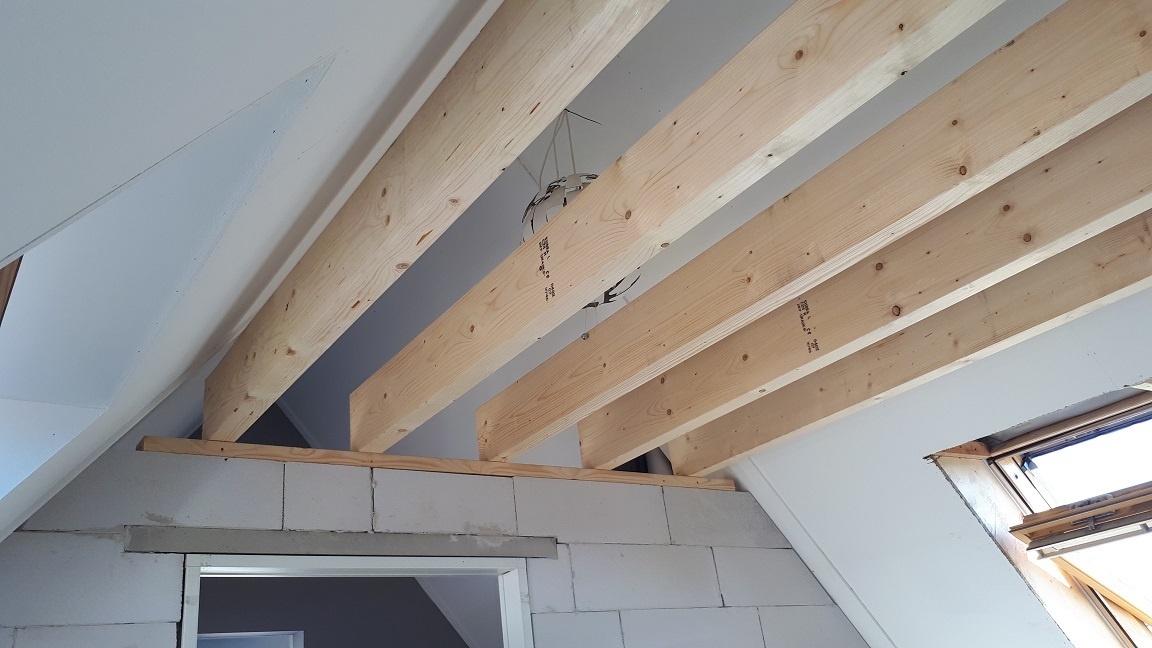

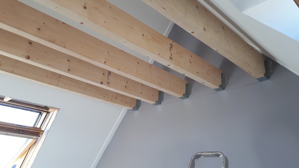

Ben je van plan ook een kamer te bouwen? Dus een extra muur met deur? Dan kunnen de dragende balken op die muur rusten, en aan de andere kant aan de bestaande stenen (buiten) muur.
Ik heb het destijds zo gedaan op mijn zolder:
Muur voor kamer bouwen:
Afbeeldingslocatie: https://tweakers.net/i/qwsg5duOK42QQYEfB5mRfR_dX8U=/fit-in/4920x3264/filters:max_bytes(3145728):no_upscale():strip_icc():strip_exif()/f/image/tgu56xXoMnUDcbGu9FQ8tV3Z.jpg?f=user_large
Afbeeldingslocatie: https://tweakers.net/i/wwpLvw5lgsm4RAjX7sKXFFZiU2o=/fit-in/4920x3264/filters:max_bytes(3145728):no_upscale():strip_icc():strip_exif()/f/image/5kuQmKzAguVRphrNU22KuORn.jpg?f=user_large
Draagbalken:
Afbeeldingslocatie: https://tweakers.net/i/joCNkY65J3p2d_W89cj5oQOlac4=/fit-in/4920x3264/filters:max_bytes(3145728):no_upscale():strip_icc():strip_exif()/f/image/3gJrg6GqQFnWKcvluhURogiG.jpg?f=user_large
Afbeeldingslocatie: https://tweakers.net/i/ytoDhyRuwkPz2pFiEzyJ_T3_TfM=/fit-in/4920x3264/filters:max_bytes(3145728):no_upscale():strip_icc():strip_exif()/f/image/2IhbmbyFjIXvPPi46JNyE98L.jpg?f=user_large
Afbeeldingslocatie: https://tweakers.net/i/fiDUTgJNc9ySLNJ5ojzsK_LYX0M=/fit-in/4920x3264/filters:max_bytes(3145728):no_upscale():strip_icc():strip_exif()/f/image/mr0z4hiRudL75qsql48C8B7W.jpg?f=user_large

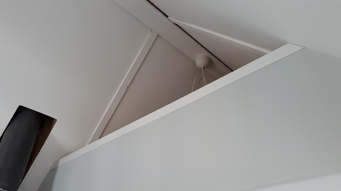

na afloop:
Afbeeldingslocatie: https://tweakers.net/i/P2mxJU3lpzwfhGxdpR5w6iB9Er0=/fit-in/4920x3264/filters:max_bytes(3145728):no_upscale():strip_icc():strip_exif()/f/image/xxOeucltMN4W5v9YWR2hkAVf.jpg?f=user_large
Voordeel is dat de vliering dus niet aan de kap vast zit.

Als je een vliering wil bouwen zonder al een muur te zetten, heb je denk ik maar twee mogelijke oplossingen :
  • Andere kant vliering ondersteunen met balk die aan beide zijden bevestigt is aan gordingen of spanten.
  • Andere kant vliering ondersteunen met balk die aan beide zijden ondersteund wordt door aparte balken die je daarvoor plaatst (die al of niet verticaal staan, of parallel met dak lopen).

Pazo schreef op donderdag 6 november 2025 @ 12:06:
na afloop:
Ik zou wel iets van een deurtje voor die vliering maken anders is het na een paar jaar een grote stoffige bende
  • Pazo
  • Laatst online: 22:32
Pazo
Mroaw?
grimselman schreef op donderdag 6 november 2025 @ 12:33:
Valt echt reuze mee. Het zit er nu ca 7 jaar. Ik kom er met enige regelmaat en amper stof.
Komt denk ik ook omdat het helemaal in nok zit, en er daar dus weinig luchtverplaatsing is.

Ik heb bewust mijn WTW aan een stenen muur gehangen, om geen klankkast-effect te creëren (en hem in een gesloten vliering opgesloten). Die kan je niet horen als ie niet op maximaal staat.
Kijk eens goed hoe die nu vast zit, en wat er kan meetrillen. Soms kan je de WTW ook op een voet zetten, als het een betonnen tussenvloer is zal dat beter zijn.
