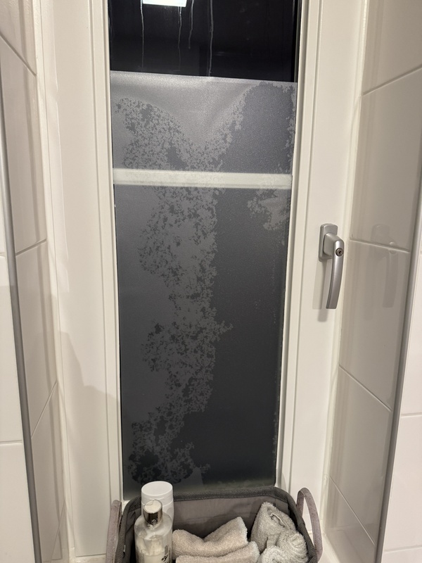

Ik heb recent een kozijn (binnenkant) geschilderd van onze badkamer. Daarvoor heb ik de oude raamfolie verwijderd, volgens mij was deze (ook) statisch.
Daarna heb ik bij Hornbach, statische raamfolie gekocht. Er is ook een zelfklevende variant, maar omdat ik huiverig ben dat dit wellicht lijmresten op het raam achterlaat heb ik voor de statische variant gekozen.
Ik heb deze Youtube video als handleiding gebruikt.

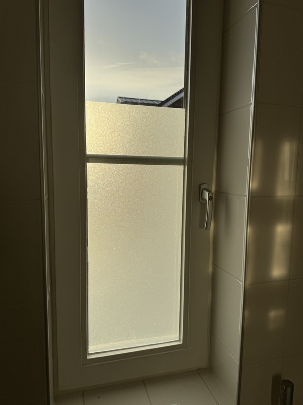

Het gekke is. Vaak in de ochtend, als de zon op dit raam staat, zit de folie erg mooi en strak.

Maar in de avond laat het bijna los.

Ik neig er nu toch naar om de zelfklevende variant te gaan proberen.
Heb ik iets verkeerd gedaan? Meer mensen ervaring met statische of zelfklevende raamfolie? Of deze specifieke folie van de Hornbach?

Je ziet dat ook in het licht de folie aan de onderzijde niet goed hecht. Alleen in het donker zie je door de lichtval van binnen veel duidelijker dat de folie niet goed hecht.
Het raam is niet schoon, er lopen vochtstrepen overheen van condens. Dat zorgt sowieso voor slechtere hechting.
Mijn voorkeur gaat uit naar zelfklevende folie, bij verwijderen kan je eventuele plakresten altijd verwijderen met alcohol of stickerverwijderaar. Zorg er wel voor dat het raam echt schoon is, dus geen vuil,strepen of stof meer heeft. Dit blijf je namelijk _altijd_ zien.

Ik heb het raam vooraf wel schoongemaakt (plantenspuit met water/zeepsop + microvezeldoek).
Condens is er inderdaad, het is de badkamer, het raam staat zowat naast de douche, ook al staat het raam open dan nog is er condens op het raam (tijdens/na het douchen). De hete en vochtige lucht komt daar in aanraking met het koude raam.
Ik denk toch dat ik de zelfklevende variant ga proberen dan.

Voordat je dat doet: heb je de beschermfolie van de achterkant af gehaald? Ik heb nl zelf een paar weken terug lopen kloten en vloeken met eenzelfde probleem: folie liet steeds na een paar uur weer los. Er zit een bijna-niet-te-vinden beschermfolie op de achterzijde ('binnenkant' van de rol, waar hij naar toe wil krullen dus). Pruts even aan een hoekje, dan krijg je wel een begin. Die folie moet er af, dan ruit bevochtigen, folie er tegenaan, strak vegen en klaar. En idd vantevoren de ruit even goed schoon en vetvrij maken.
Sinds de beschermfolie er af is en ik het schaamrood van mijn kaken heb, hangt het bij mij keurig! :+

Voor zover ik weet heeft statische raamfolie nooit een beschermfolie, alleen de zelfklevende variant heeft dat omdat deze van een lijmlaag is voorzien.
Edit: klopt niet, dus check even of je de beschermfolie eraf hebt gehaald :+

Zeker wel - zelf meerdere keren de statische geplakt en altijd een beschermlaag eraf moeten halen. Op zich ook niet gek, zo garandeert de leverancier dat er geen zand of andere zaken op de raamkant komt. Dit zou weer voor verminderde statische werking kunnen zorgen.

Het klopt, er zat een beschermlaag aan 1 kant (de kant die tegen het raam moet). Deze is eraf gehaald. (anders had je er ook niet 'doorheen' kunnen kijken)

@Burning_Tyre Druppel afwasmiddel in het water doen waarmee je de folie opplakt:
YouTube: How to Install Window Films
Ik heb er destijds ook meerdere uren aan verneukt, om uiteindelijk op bovenstaande video te belanden en het eens met zeepwater te proberen i.p.v. enkel kraanwater.

Naast een druppel vaatwasmiddel wil een scheutje (borrelglaasje) spiritus ook wel helpen bij het ontvetten.

Ik denk dat je het raam voor het aanbrengen niet schoon genoeg hebt gemaakt.
Het glas moet echt volkomen vetvrij zijn alvorens je (met behulp van water en een drupje afwasmiddel) de folie aan kunt brengen.
