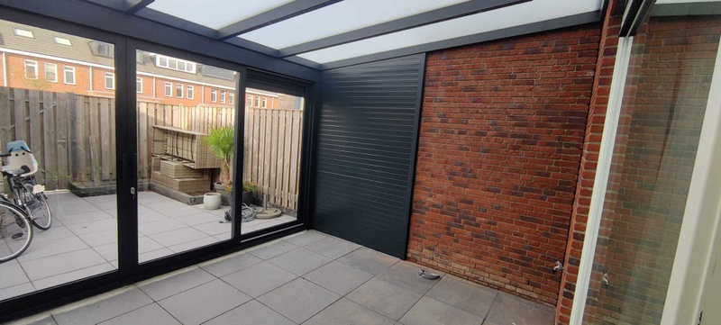

Ik ben het idd vergeten te melden, maar het was idd wel mijn voornemen om isolatieplaten te plaatsen op de ondergrond. Dus er komt idd eerst een folie (om water buiten te houden), daarop isolatiekorrels (om te egaliseren), daarop pir platen die beloopbaar zijn (om te isoleren). Daar bovenop vloerverwarming en daar bovenop laminaat of pvc.
Afbeeldingslocatie: https://tweakers.net/i/GPtZ0IlBmhq2TCZ3G1Cp_-jLfV0=/800x/filters:strip_icc():strip_exif()/f/image/qZSDLk7QnC4tKubSEloKIZ8b.jpg?f=fotoalbum_large
Afbeeldingslocatie: https://tweakers.net/i/y3tncedA62VOS2nBObTk5SGZW4w=/800x/filters:strip_icc():strip_exif()/f/image/HB1nlp6Jkgxg2W4eG2kLEnV5.jpg?f=fotoalbum_large
Als je tevens doelde op andere type foto's, hoor ik het graag
