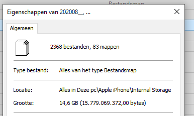

Om mijn iphone te kunnen resetten wil ik mijn foto's backuppen.
Ik ben al de hele avond bezig en eindelijk, na tijden heb ik alle 83 mappen gebackuped.
Vervolgens blijkt dat er in mijn internal storage van mijn iPhone in die 83 mappen 14,6gb aan data staat, verdeeld over 2368 bestanden:
Afbeeldingslocatie: https://tweakers.net/i/L5J4LHI6Zl7nHCbpv7bQO5gFZ8s=/fit-in/4000x4000/filters:no_upscale():strip_exif()/f/image/4m41s9NQPolpSKxtCx51b0tF.png?f=user_large

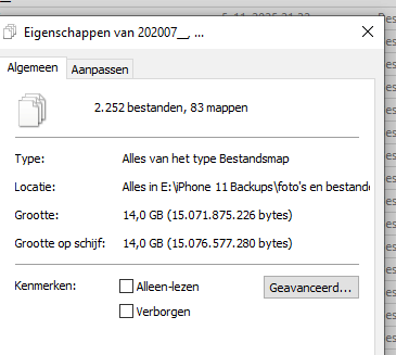

In mijn backup map heb ik 14,0 gb verdeeld over 2252 bestanden.
Afbeeldingslocatie: https://tweakers.net/i/f_SVySiyU8mYirbWcmSf2QAF_7o=/fit-in/4000x4000/filters:no_upscale():strip_exif()/f/image/h70caSDtnS2REQMmTYOBreIm.png?f=user_large
Ik mis blijkbaar ruim 100 bestanden die niet mee gekopieerd worden.
Geen idee hoe ik aan die 600mb aan bestanden kan komen. Als ik alles selecteer, kopieer en vervolgens plak blijf ik 14,0gb houden. Ik heb het inmiddels 3x geprobeerd. om nou 83 mappen stuk voor stuk bij langs te gaan lopen op aantal bestanden en bestandsgrootte is niet te doen. En windows-verkenner helpt ook niet. Als je als kolom 'Aantal bestanden' toont, krijg je een lege kolom, dat kolomveld doet ook niet.
