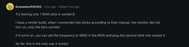

Hmm ja, één keer wel een paar minuten, maar die keer had ik één van de RAM-slots leeg gemaakt omdat iemand op reddit zei dat ze daarmee het probleem opgelost hadden.
Ok, fingers crossed, ik probeer nog eens.

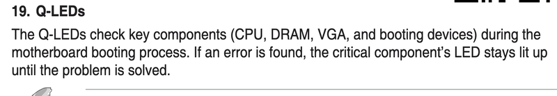

Bij het herlezen van de manual heb ik gezien dat er op het moederbord dit gezien:
Afbeeldingslocatie: https://tweakers.net/i/Iej9aqxo0Ci42NB6a1VTQQvS4Sk=/800x/filters:strip_exif()/f/image/ZPl7tcjftKPf9eblYnzlUTW2.png?f=fotoalbum_large
Ik heb er nog gene zien oplichten dus dat baart toch ietwat vertrouwen.

  • The_Doman
Mooscles schreef op woensdag 5 november 2025 @ 22:30:
Helemaal geen LED's die kort oplichten?
Normaal is dat de QLED indicators kort oplichten bij elk boot onderdeel tijdens opstarten dacht ik.

The_Doman schreef op woensdag 5 november 2025 @ 22:59:
Nee helemaal niks.
En ja, als ik het nu zo herlees, dat lijkt mij inderdaad te kloppen.

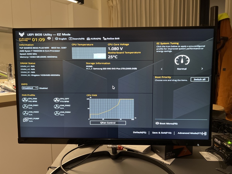

Afbeeldingslocatie: https://tweakers.net/i/Xssi6KwcDpfi4dNEFJUia5pdouU=/800x/filters:strip_icc():strip_exif()/f/image/OTvQXzOIkf7wJsGDgOdhqU8G.jpg?f=fotoalbum_large
Hoera!
Nu nog troubleshooten om aan twee sticks op een hogere MHz te geraken. Maar goed, ik ben al niet meer wanhopig 😅
