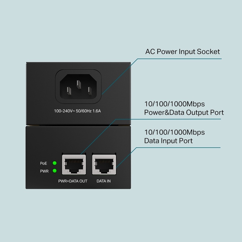

Ik heb een vraag over deze combinatie. Zlt x17 met TL-POE170S
het gaat erom of deze twee zullen werken. ik wil dat zlt x17 met 5g simkaart unlimted naar de poort pwr+dat out gaat en de ander naar poort naar omada er7212PC.
alleen zat ik te denken is out niet van uit dat data uit gaat.of begrijp ik het verkeerd.
want wil er een dat pwr data in en de ander out. heeft er iemand een voorbeeld naar wat ik kan zoeken als dit niet zou werken.
Afbeeldingslocatie: https://tweakers.net/i/a6B4AxTKtLJYGu_8_3ykbM2mzbI=/800x/filters:strip_icc():strip_exif()/f/image/MEL1XjYG6w7g4X6iF24gFGNn.jpg?f=fotoalbum_large

Die “in” en “out” hebben niks met de richting van de data te maken.
De ZLT komt op “PWR+data”, de Omada op “data”.
Voor het aansluiten zou ik nog wel even checken of de ZLT en de injector dezelfde vorm van POE gebruiken.

bij de zlt x17 heb ik vandaag geprobeerd deze te gebruiken TL-POE150S PoE Injector.en zag later dat het stopte met werken na een paar uur. dus ik denk dat ik poe plus nodig heb zoals deze
TL-POE160S PoE+ Injector IEEE802.3af/at.. Het rare is ik kan nergens vinden wat de standaard er van is.zlt x17.
zo als ik het goed begrijp kan ik gewoon de zlt x17 (pwr=data)aansluiten en dan de (data in) poort aansluiten op de omada er7212PC router.

Waarom wil je er een power injector bij hebben?
Die ER712PC levert gewoon Poe (max 30W) en die kun je rechtstreeks in de netwerkpoort van die Zlt x17 stoppen.
Dat moet gewoon werken tenzij die Zlt x17 meer dan 30W nodig heeft.

De wan poort heeft geen poe helaas.

Tja dan moet je kijken hoeveel vermogen die Zlt X17 nodig heeft en daar de juiste Poe injector bij kopen.
ALs hij het wel doet met die TL-POE150S is dat de juiste injector maar waarschijnlijk met te weinig vermogen.

Bedankt voor je bericht. Ik denk dan dat je bedoelt dan van poe naar de volgende stap poe +.het rare is er staat nergens wat het nodig heeft. En had vorige week gemaild naar fabrikant. Maar geen reactie nog
