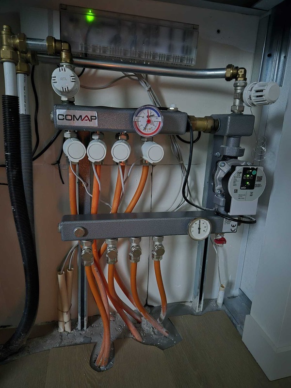

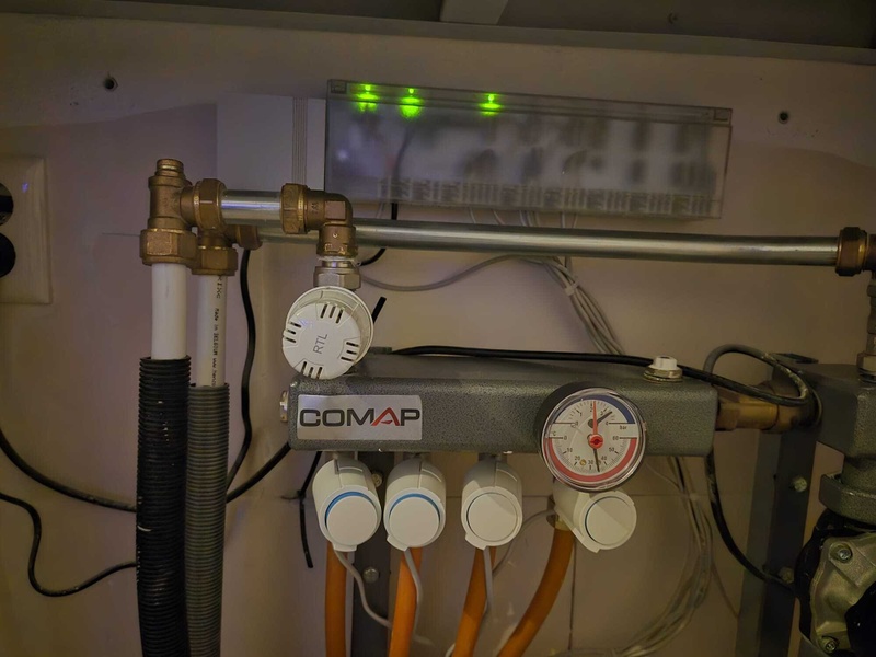

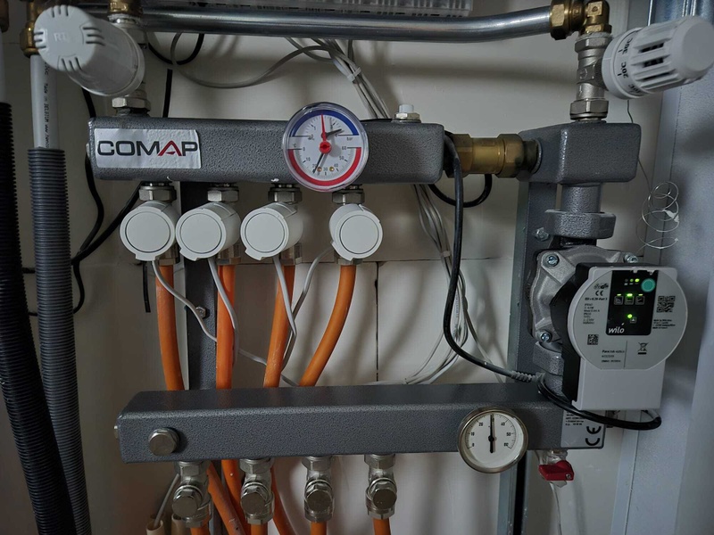

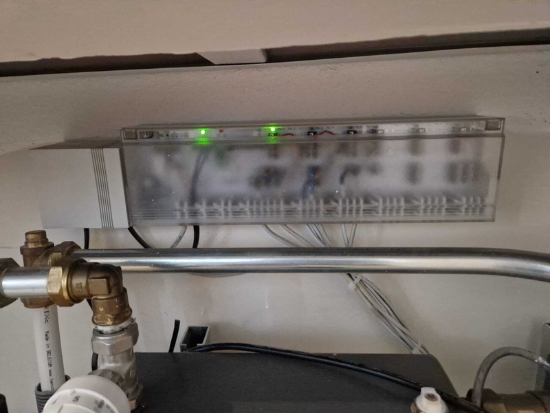

Afbeeldingslocatie: https://tweakers.net/i/66mRackig6XQPE_BnrnZ0kvnqEQ=/800x/filters:strip_icc():strip_exif()/f/image/sFT1belFi8wgiHoxRHLMlqpi.jpg?f=fotoalbum_large
Afbeeldingslocatie: https://tweakers.net/i/tUH36Bz3J58YPdugb7PqjFwpfZU=/800x/filters:strip_icc():strip_exif()/f/image/VZmQ7VfvALarokCPPtF3xzd8.jpg?f=fotoalbum_large
Afbeeldingslocatie: https://tweakers.net/i/JK_0LRmC9iHKtuJ5lwbssgjk8E8=/x800/filters:strip_icc():strip_exif()/f/image/qCdtkwXLrKRC20dvqyYpMOXp.jpg?f=fotoalbum_large
Afbeeldingslocatie: https://tweakers.net/i/77aj-aH_8GmzfKF7NU2R2ilaZBg=/800x/filters:strip_icc():strip_exif()/f/image/6Rd6FyyVmvOMoGZrFBPl3FL1.jpg?f=fotoalbum_large
  • soepah
  • Laatst online: 01-09 10:02
op de afbeeldingen zie ik alleem aar dta het goed lijkt te gaan.
Zodra het groene lampje aan gaat, gaat de actuator open (blauwe ring zichtbaar), en zie je de temperatuur van de aanvoersensor oplopen naar ~35 graden. bij geen vraag zie ik minder groene lampjes, actuatoren dicht (blauwe ring weg) en temperatuur op ca 20 graden.

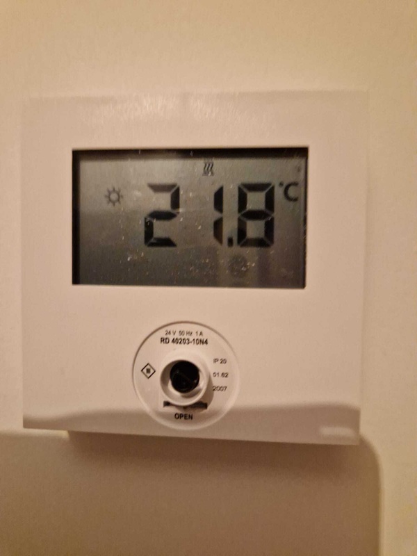

Heb je foto's van je thermostaten? doen die alleen op lucht temperatuur of ook op vloer temperatuur?

De thermostaten werken op luchttemperatuur, niet op vloersensoren.
Dat verklaart op zichzelf nog niet het probleem, want de vloeren worden wél warm.
De actuators reageren ook (open/dicht), het signaal komt dus aan. Maar de warmtevraag stopt terwijl de gemeten temperatuur nog 1–2°C onder de setpoint ligt. Dus de thermostaat vraagt nog warmte, maar de ontvanger beëindigt de warmtevraag te vroeg.

Ik zie dat de druk op 3 bar staat is dat niet een beetje veel van het goede? 2 is wat men max aanbeveelt. En ben je eigenaar of huurder van het huis en het systeem? In geval van huurder zou ik de eigenaar er eens bij halen.
Kijk ook even of je de handleiding van de Wilo pomp kan achterhalen die lijkt nu op stand 3 te staan. Mogelijk dat je daar ok nog wat mee kan.
