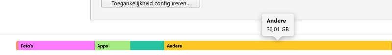

vandaag, 7-11 nogmaals telefoon aangesloten op laptop en in iTunes gekeken naar opslag gebruik:
Afbeeldingslocatie: https://tweakers.net/i/uAA-vdDoC-5g5gEUyrXCNEQp0Fs=/800x/filters:strip_exif()/f/image/Jqg0KNGyeuj8pwz0PXbSjGSw.png?f=fotoalbum_large
gewoon weer 500 mb extra door het systeem gepikt.

het is een 64gb model inderdaad. het overzicht met hoeveel het systeem zelf in neemt is hetzelfde als hierboven staat met het verschil dat hierboven een afbeelding is vanuit iTunes.
iOS (18.7): 11,07gb
systeemgegevens: 28,06gb
Maar ik snap niet dat ik dit probleem niet had en opeens is er geen land meer mee te bezeilen. En het zal wellicht toeval zijn maar dat was wel rond het moment dat ios26 beschikbaar komt.
Daarbij: ik zou graag van individuele apps de 'documenten en gegevens' willen resetten maar Apple in al haar wijsheid heeft besloten die optie niet te bieden. Leuk dat het systeem toont hoeveel ruimte er in beslag genomen wordt, maar daar kan je vervolgens niks mee.
