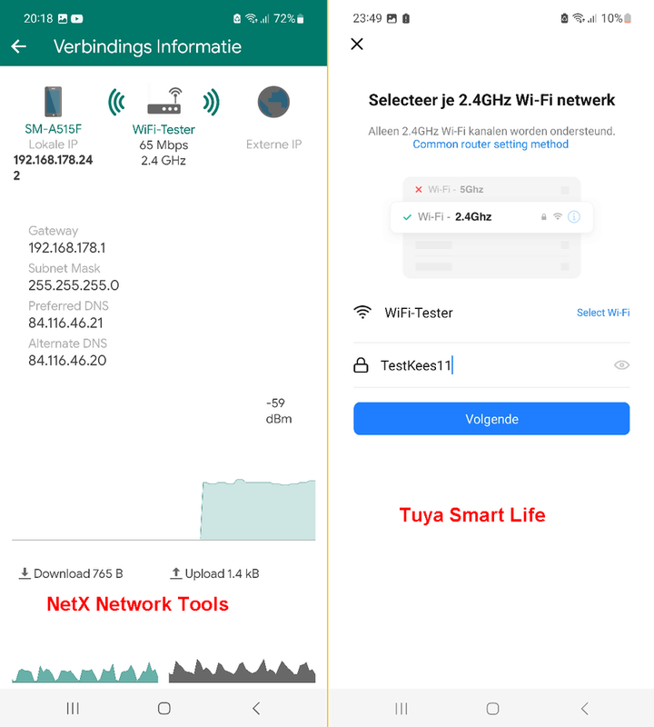

Je kan ook een app/tool gebruiken om te controleren of je Phone op het juiste SSID zit tijdens verbinden/configureren:
Android: NetX Network Tools
Afbeeldingslocatie: https://tweakers.net/i/6db2M73Ovd5aFaM6mcV8yh4zuJM=/x800/filters:strip_exif()/f/image/6AHXcrIyNIseP9LDFqdJLePf.png?f=fotoalbum_large
Helaas. Heb de Elro volledig gedisconnect en factory reset gedaan en daarna deze workaround gevolgd. Helaas zonder succes. Nog steeds te pas en te onpas offline meldingen in de app. Ook nadat ik één vd twee camera's NAAST de router heb gezet. Het is overigens totale willekeur welke vd twee offline is. De ene keer camera boven, andere keer camera beneden. Zwaar frustrerend dit...
