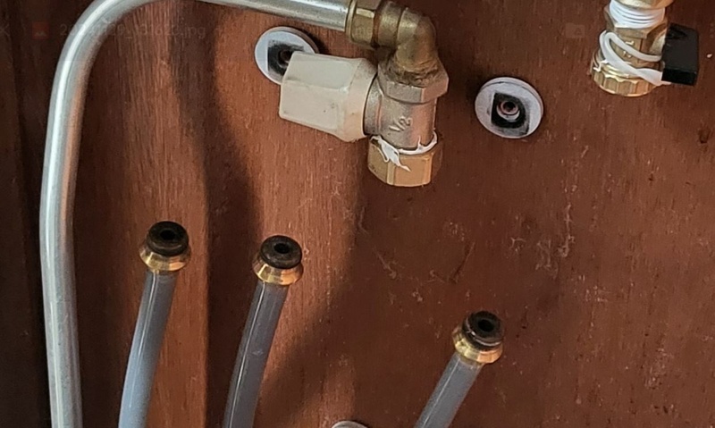

Ik heb een nieuwe verdeler gekocht met aansluitstukken welke ik op de bestaande leidingen in de vloer wil gaan plaatsen.
Nu is het mij tot dusver met simpel gereedschap (waterpomp tang) niet gelukt om de oude conische koppelstukken van de leidingdelen te verwijderen. Het oude verdeelblok heb ik al wel kunnen verwijderen.
Wellicht kan iemand mij van forum mij hierover advies geven hoe ik dit het beste kan doen.
Een mogelijkheid is de leidingen iets in te korten, maar dat heb ik liever niet omdat de nieuwe verdeler dan ook lager geplaatst moet gaan worden.
ik ben benieuwd naar jullie reactie, alvast bedankt! _/-\o_

Probeer de eind van leidingen een beetje warm te maken met een föhn. Dan gaan ze er makkelijk af.

Maakt die ene cm zoveel verschil? Bij mij was het uiteinde extreem smerig, uitgezet en ook wat brozer. Ik heb het zelf bewust afgeknipt.
Ik heb mijn buizen sowieso moeten verlengen (met 16mm meerlagenbuis) omdat de vloerverdeler anders was. Is inderdaad wat extra werk, en je hebt wat extra onderdelen nodig, plus kans op lekkage.

Bedankt voor de vlotte reacties!
Ik zal eens proberen om het met een föhn los te gaan krijgen.
Verder is er geen speciaal gereedschap nodig voor het losmaken van de koppelingen?

Gelukt, heb jullie advies opgevolgd.
